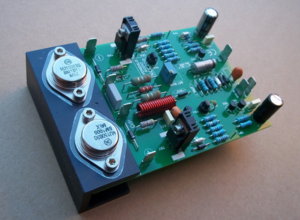

    Trời, em còn đang căn chỉnh bo version cũ, giờ đăng ký có kịp không anh? :D

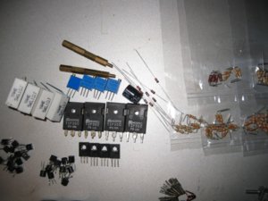

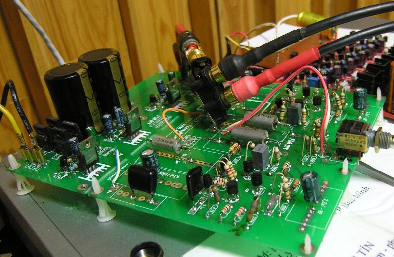

    khà khà chim em đã hót nhưng mòa toàn tiếng động cơ F5 nhưng thôi mệt rồi tắm rửa cân chỉnh sau. dùng tạm cặp 2sc1845/2sa992 :D thay cho 550/560. Xin cám ơn

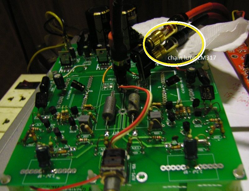

    sau mấy tiếng dò mạch chẳng thấy lỗi mà thấy nóng con LM317 tháo ra đo cũng chưa chết nên chuyển qua công đoạn sờ, trúng zắc dây tín hiệu nóng rang-> he he sướng roài=> chập mass ra lưng con LM317 gây ra tiếng động cơ phản lực :lol: . mừng quá xá :twisted: ! Xin cám ơn
    em cũng thích bc550 philip hơn 546 :D nhưng hết hàng đành gỡ máy dùng mấy con 1845/992 thui. xin cám ơn

    mừng quá,cụ đã tìm ra nguyên nhân :lol: . em vặn vol lớn ghé sát tai vào loa êm ru luôn

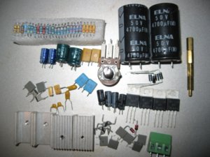

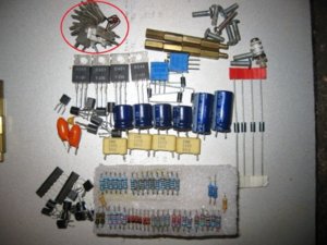

    em lang thang thấy bác tây này có con sâu rất nhỏ và đẹp, các bác coi có được không?
  12. tuninh
    tuninh Advanced Member
    8/11/08
    2.032
    Các bác cho em hỏi cái U trogn hình bác kirato post có kiếm được ở đâu không ah, cái này hình như anh quang có hỏi 1 lần đến nay không biết đã kiếm được chưa

    Mấy bác gần nhà bác Quang béo về đích rồi, em vưỡn chưa thấy bo :(
    Thôi thì tự sướng ít đồ đồng nát vậy :mrgreen:

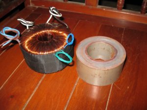

    Tiếp theo là 2 cục lô nhô bờ lốc nhưng k thành vì em nó béo hơn nhà sờ teo bờ lốc hự, chắc em nó lại phải ra đi rồi....................... :cry:
    Lõi 2kg, dây thứ 37,5/ 6A và có quận 27V riêng co BVL :p

    đúng rùi! êm re không có 1 tiếng gió xì xào quá good! lượn ve chai mua cái vỏ CD 20 nghìn VNĐ về gò sơ cái mặt dựng trước thấy cũng tạm ổn :D . xin cám ơn

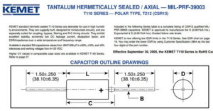

    Siêu ve chai có khác,kiếm được mấy quả Kemet T110 đúng ngay vị trí quan trọng luôn... :D
