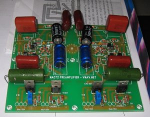

    Em mới nâng cấp thêm tí nữa:
    - 47mf nichicon muse bp xanh lè stav
    - 5,6mf thay bằng con Wima mkp10 4,7mf
    - Tụ input Wima mkp10 4,7mf
    - tụ xuất vẫn dùng tụ dầu liên xô 10mf
    - Chỉ dùng một mạch ổn áp cho 2 kênh ( chỉ kiếm được 2 con lm317 xịn)
    - Tụ nguồn 3 x 6800mf. BA xuyến quấn lại cục xuyến Liên Xô, sau nắn lọc là 32vdc ( Phá con Pow Lm4780 lấy tụ + BA cho con rề này)
    kết quả : Âm thanh rất lớn ( Chắc phải giảm Gain cho nó)
    Trong trẻo hơn trước nhưng dải cao vẫn ko bằng con AD815 :(
    - Em nhét chung 2 con rề vào một vỏ
    Với điều kiện linh kiện của chúng ta thi khó làm cho con rề này hay được, nó phụ thuộc nhiều vào mấy con tụ. Mà tụ xịn thi ...... :(
    @ Ban đầu em dùng volume 20k thi im re ko có tiếng tiếng ù xì, sau đó thay = volume 50k thì có tiếng e e nhỏ ở loa. Đã kiểm tra con volume ko có vấn đề gì, hay là Gain nó cao quá ko các Bác?

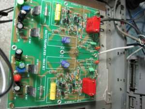

  2. doidepkn
    doidepkn Advanced Member
    15/11/07
    258
    Show cái hình chụp băng di dộng
