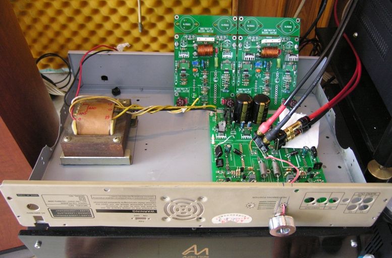

    lynhan159 Advanced Member
    16/10/07
    3.017
    Phú Nhuận Bang, Sài Gòn
    đúng rùi tiếng mộc, không chi tiết và thiếu độ động nhiều, em gắn tạm cho nó hót cái đã, hôm nào thảnh thơi đầu óc mới cân chỉnh được chứ bi giờ cúi đầu vô là mau tẩu hỏa lắm. cám ơn bác

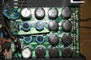

    Em cho bác số fone rồi tại bác k nhá cho em cái, em về HN hồi nọ chẳng có ai đi đồng nát cùng buồn thiu mà rõ nhiều đồ.

    Rìa Thành Công Bang.
    Em dùng dây 2 ly làm con sâu (vì nhà chỉ có sẵn dây này), thấy tiếng bass nó nặng như quả tạ (hay là tiếng bass naim nó vậy? em chưa được nghe đồ hãng bao giờ), chắc phải thay bằng dây 1ly3 theo đúng tác giả.

    304
    Bác để con sâu riêng, trở 10R riêng thì con sâu k thành quận cảm nặng bass :mrgreen:
    bass naim DIY của chúng em rất linh hoạt, không quá nặng hay quá xìu mà lại khá rõ nét nên bác xem lại bộ tụ nguồn và độ lại con sâu nhé! chúc thành công
    Em đang dùng 4 con Epcos 10000uf/63V tháo máy cho tụ nguồn, đang tính tháo bớt 1 cặp, tối về thử con sâu con xem thế nào, cám ơn bác.

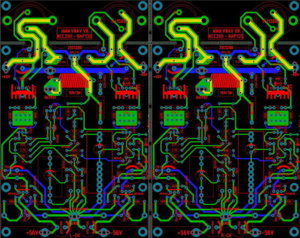

    Đã tích hơp ổn dòng cho VAS.........................chứ để bo nó trống quá chẳng hái èn tí nào :D

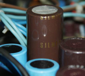

    Hòa cùng không khí board mới. Bẩm các cụ em lại úp-đét Naim board cũ, không biết đây là lần úp-đét thứ bao nhiêu rồi nhưng có lẽ đó chưa phải là lần cuối. :lol:
    Lần update này không có thay đổi lớn trong cấu trúc mà chỉ có thay đổi trong linh kiện
    -Ver1: viewtopic.php?f=19&t=42747&start=4150#p1286091
    -Ver2: viewtopic.php?f=19&t=42747&p=1334542#p1334541
    -Ver2.5 :mrgreen: :
    + Thay board nguồn: từ 4 quả Sikorel 12000uF/35V thành board nguồn GM với 6 quả Nichion 5600uF/63V+ 2 Quả ELNA SILMIC 8200uF/63V:
    Người mẫu chân dài:
    + Thay tụ trên board CS thành Nippon chemi-con AWF
    + BC546 = BC550
    Tốp-bíc Naim cơ mà sao lại khoe đồ GM ở đây vậy ta?

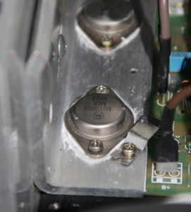

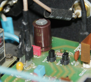

    +Cặp sò Motorola 15003 từ bác Quang Mimosa

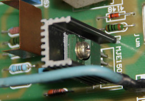

    +Cặp Lái A1837/C793 từ bác Quang Mimosa
    Còn 2 con tụ output transistor decoupling nhưng board cũ không có chỗ lắp nên cho em nó nằm ở dưới cho ấm rồi.
    + Nâng nguồn CS từ 32V => 40V
    + Nguồn VAS 58V Regular xuống còn 40V

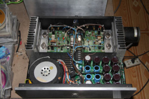

    Tổng thể sau mod:
    Bây giờ thì em đã hiểu tại sao anh Quang nghe bài Tương tư 4 của Elvis Phương lại xúc động đến vậy :( .

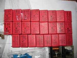

    Khakha linh kịện cho Naim vừa về nhìn quá đã,tối em chụp khoe chơi,bây chừ dắt thằng em đi lai rai coi như trả công xách dùm... :D
