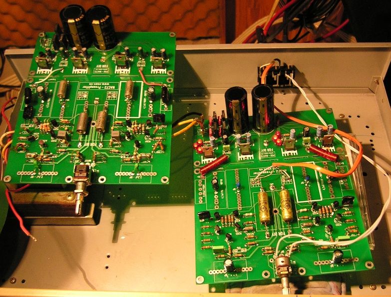

  1. LTH
    LTH Advanced Member
    7/5/06
    758
    Đứng trước vẻ đẹp của Thúy Kiều và Thúy Vân làm sao tim em không khỏi rung động :lol:
    Sao cụ làm tận 2 cái NAC ? Cụ lấy 2 cái làm em hết phần bo pre giờ hết sạch , nhường trước cho em 1 cái đi .

    Chắc cụ lý lại thích làm DAC lẫn Pre đang máu đấy mà :lol: :lol:

    - Ma Ma đoán sai rồi, cụ Lý làm cho có hội chứ cái này không thuộc Gu của Cụ :lol: . Em cướp một bộ rồi, làm lâu lắm mà chẳng thấy đóng điện, chỉ để chụp hình khoe thôi :evil:

    Trước có bác phán dùng Pre NAC 72 để làm I/V cho DAC 1865 hay lắm, mình chưa thử do vẫn thích chất đèn :D

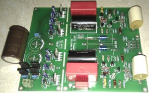

    CHiều nay em cũng tranh thủ làm vội pre định đóng điện luôn mà cuối cùng vẫn thiếu tụ 100pF và 1uF nên tối nay đành ngắm board mà thưởng thức nhạc, Các cao thủ đi ngang ngó xem có tụ nào không hợp lý giúp em. Nhà có gì gắn đó nên chưa biết em nó hót thế nào

    Em còn thiếu tụ 100pF và tụ 1uF. Sáng nay khoảng hơn 9h em ghé anh. Trưa về đóng điện luôn

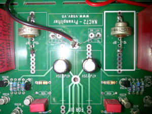

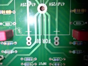

    Con NAC72 bị lỗi chổ trở ra 100k đặt sai vị trí,anh em chỉnh sửa như hình:không gắn trở 100k như hình và kéo nó ra phía ngoài nhé.Thành thật xin lổi.

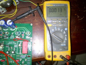

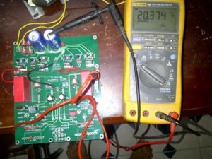

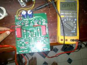

    Kết quả áp nguồn cấp cho 2 kênh và DC out................Âm thanh huyền diệu :D Phần nguồn còn trống chổ để nhét cuộn choke thành CLC mà không tính ,tiếc thật.

    Sau khi thay đổi vị trí điện trở thì áp ra DC = 0 V trong vòng chưa tới 3 giây. Em bị chỗ này làm thay tụ quá trời cứ tưởng là tụ hư không.
