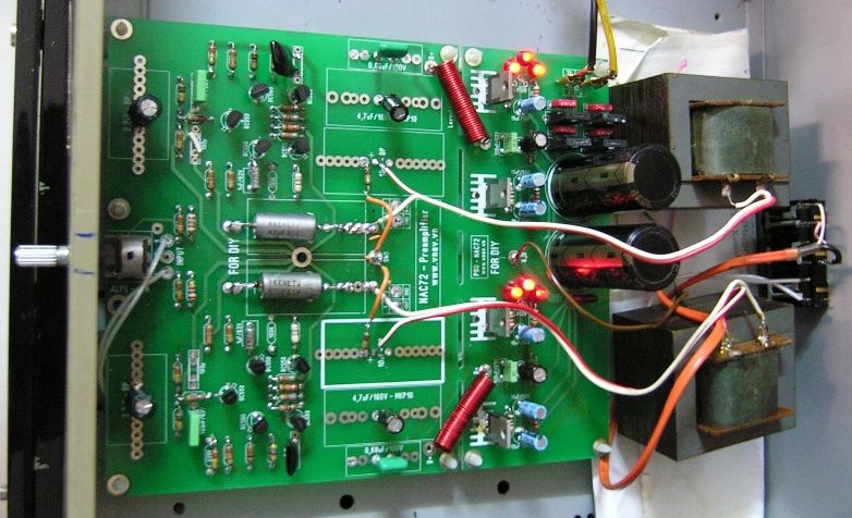

  1. mimosalq
    mimosalq Advanced Member
    8/5/06
    12.824
    122
    Nghe tốt chưa em?

    bác giống em, cứ nghĩ tụ bị rò rỉ. hôm nay bác Quang cho chạy rề mới kiểm tra làm em mệt quá thay ra thay rô...... giờ nhẹ cả đầu
  3. ngvquoc
    ngvquoc Advanced Member
    27/6/09
    1.110
    Giờ thì nghe quá tuyệt vời anh ơi. Gần như lắp Pre này vào làm lột xác GM và F5 hoàn toàn. Em đang phê Celine Dion với The best collection đây anh
  4. ngvquoc
    27/6/09
    1.110
    Nếu đánh thẳng từ CD sang GM và F5 thì bass không được sâu. KHông gian không rộng. Nhưng kết hợp pre này vào thì đây chính là tiếng bass mà em tìm bấy lâu nay. Celine Dion trình diễn sân khấu quá rộng luôn. Rất cám ơn anh Quang đã hỗ trợ. Làm hôm qua nay em làm phiền anh quá trời.

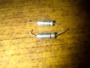

    Mạch siêu đơn giản nhưng muốn đạt đẳng cấp thì linh kiện phải chọn lựa rất kỷ chứ không thể xề xoầ được.Đây là 2 con tụ input em ưng ý nhất...4.7uF 35V tantalum

    - Sau một ngày vất vả cân chỉnh, tối thưởng thức âm nhạc, Naim của em rất đúng với lời giới thiệu của Bác chủ topic.... phiêu lãng, bất cần.:mrgreen:

  12. diyampli
    diyampli Advanced Member
    15/6/10
    6.542
    304
    Hihi. PCB nào em cũng để lại chút bẫy hehe, sorry các bác nhé em bất cẩn quá.

    Đẩy tụ lên cỡ 8uF thì dãy bass nghe mới phê anh ơi. EM đang để 8uF nghe phê lắm
