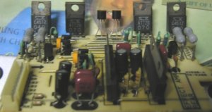

    @anhQuang saken 2sc4512/2sa1726 lái cho naim được ngon không ạ? em mới mò được 1 cặp. xin cám ơn

    @lỵnhan159 mấy em driver đó tốt lắm và rất trâu bò....Thiếu con gì không qua anh lấy về cho đủ.

    vậy giữa cặp saken 2sc4512/2SA1726(công suất loa rear) và cặp 2sc3298/2sa1306( cặp này lái cho sò 2SC3281/2SA1302 toshiba trong ampli yamàham :D ) thì vào cặp nào lái cho Naim tiếng hay nhất ạ? cám ơn anh
    em sắp đóng điện nên hỏi cho chắc :D. Xin cám ơn

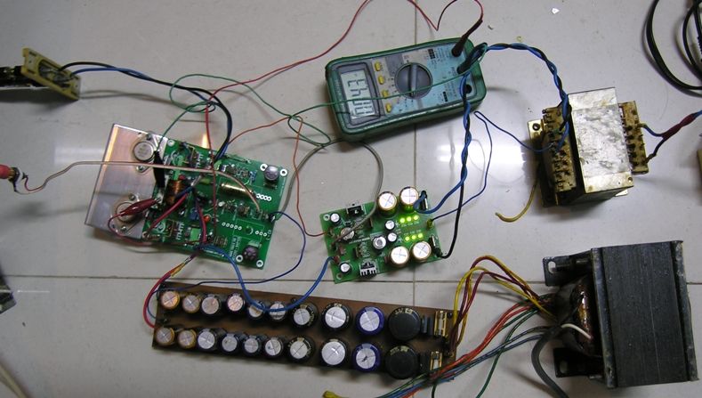

    HÊ HÊ mới nhậu đã bê rồi ,về được về đến nhà mừng hêt lớn
    bộ mới anh quang cho em full nhé hihi :lol:[/quote]

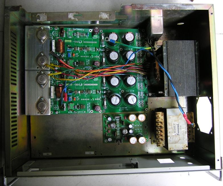

    chiều lòng cụ em đóng điện cho gà nó gáy :D saken bỏ vào lái nghe kì cục qué còn cặp toshiba 2398/1306 thì dùng ngon. xin cám ơn
  15. tranguyennguyen
    20/4/11
    3.529
    25
    Ấn tượng với dàn tụ của cụ quá :mrgreen:
    Anh cho em 1 bộ nhé :mrgreen:

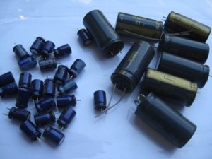

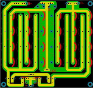

    Muốn leng keng hết cở thì pcb tụ nguồn nhỏ đây........................

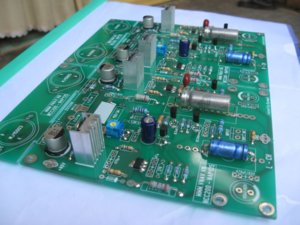

    Con trở 4K7 trên Board Pre chức năng của nó để làm gì vậy anh Quang ơi?
    Tối qua về chuyển linh kiện từ Pre cũ sang board mới em mới phát hiện ra ngày trước táng nguyên con 47K vào( gấp 10 lần). :mrgreen:
    cái Pre trước làm xong nhưng không dùng được vì bị ùh, không cách nào trị được chắc do lỗi chỗ này.
  19. mimosalq
    mimosalq Advanced Member
    8/5/06
    12.824
    122
    Con 4k7 nối tiếp con 56K là phân cực cho con nguồn dòng cho con bjt output ngõ ra.Chổ này có thêm con tụ lọc 1uF ,em nghe nói nó tăng độ chi tiết gớm lắm...

    Em vừa cho Gấu với DIYcenter về nhà ngoại, tranh thủ sửa lại mạch pre, sau khi gỡ hàn con 100k ra hàn lại thì kết quả thật đáng ngạc nhiên. Đầu tiên là DC out xuống 0mv khẩn cấp, sau đó là bass, trước đây em đánh giá giải trung, cao của naim rất chi tiết nhưng thiếu bass, thì nay bass thể hiện rất mạnh mẽ, thậm chí bay giờ so với pre cực hay thì pre naim trội hơn cả bas và treble, nên nếu nghe thể loại nhạc nhẹ nhàng vocal hay hòa tấu thì pre naim hay hơn hẳn, tuy nhiên pre cực hay lại hay hơn khi nghe giao hưởng, nghe lực hơn và chi tiết nhạc trong hơn, có thể do pre naim của em tiếng mid chưa trong bằng. có lẽ phải bắt trước cụ Lý làm cục sắt xuất âm vậy ^.^ Bác nào có mạch thì nên làm nhanh nhanh để thưởng thức, rất đơn giản mà hiệu quả.

    Bác tháo con R2 100k ra nối bằng dây đồng thì ra làm j có dải trung và cao chứ chỉ có bass thôi :lol: :lol:

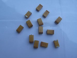

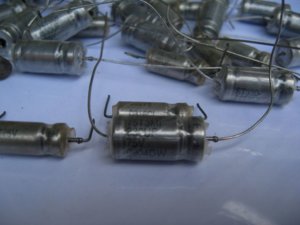

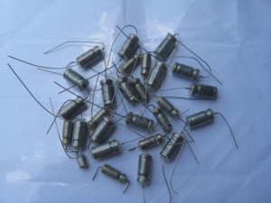

    Nghe các cao thủ luôn bàn về các loại tụ tị đặc biệt là tụ tantalum này. Thử nối tầng hay hồi tiếp thì tiếng trép tăng lên rất nhiều. Tụ dán màu vàng củng là tụ tantalum em củng tháo trong mạch ra có 1 ít cụ nào ở gần thử nối tầng cho con NAP135 xem sao.
  24. lengkeng
    lengkeng Advanced Member
    31/10/06
    1.339
    17
    Biên Hoà Đồng Nai
    Tụ Panasonic xịn thì củng có vài con làm thuốc.
    Em mới tiếp tục làm luôn NAP để thử tụ.
  25. quydiachat
    quydiachat Advanced Member
    24/2/10
    264
    Mấy con tụ nhỏ kia thì còn tin dùng được còn mấy em to kia không tin được đâu bác để em dùng hộ cho :lol:
