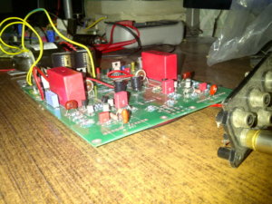

    Tiến độ cả buổi chiều mới đến đây thiếu vài con trở nữa là xong.Tìm hoài chả có cặp driver MJE15030/31 của Motorola em gắn mấy con này của MOSPEC Multicomp xài đỡ hy vọng không đến nổi nào...

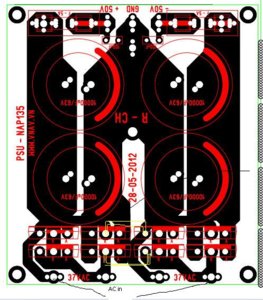

    Bác nào dùng biến áp mà dây ra có điểm giữa thì chì gắn 2 con diode bìa trái và 2 diode bìa phải,Và nối mấy chân theo đường màu vàng là xong.

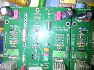

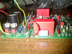

    Làm xong cái pre nac72 rồi thì tiếc ngẫn ngơ sao mình không làm nó sớm ,mất thời gian tìm mấy cái mạch phức tạp và đắt tiền để rồi thua em nó xa lắc...Nói chứ đơn giản thật nhưng làm cho tới thì không rẽ chút nào.

    Board GMV3 có làm vậy được không a Quang( cho cả công suất và VAS)
  15. diyampli
    diyampli Advanced Member
    15/6/10
    6.542
    304
    Em can cái Nac72 bác phủ mass input thế không ổn đâu :mrgreen: .
    Mass nguồn nên phủ kín để tránh nhiễu.

    Anh cho em đăng ký 1 bộ bo NAC 27 nhé . Cho em đăng ký đợt sau khi mà bản fix một số chỗ như anh với diyampli đang làm, phủ mass , vị trí volume và trở. :D

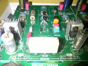

    - Báo cáo naim. mấy ngày nay em bị kênh còn lại của naim vật tả tơi. Lúc đầu thử với bộ nguồn với kênh đầu tiên thì nghe bình thường nhưng sang kênh thứ hai thì nghe tiếng bị nghẹt nghẹt, Em thay nào tụ và các loại tran vi sai, driver nhưng cuối cùng không tìm ra nguyên nhân. :( , Túng quá em thay bộ sò than C5200 bằng Sò sắt Mj 15003 thì hát hò bình thường. Trước đó em cũng lấy nguyên bộ sò này thử với kênh trước thì bình thường. Kiểm tra kỹ lại thì phát hiện lót sò có vấn đề (bị rò nhẹ). Các Bác kiểm tra kỹ phần lót sò để tránh bị như em.
    - Xong phần pan bệnh em chuyển sang test Driver (sanken, Hitachi, Moto...) :mrgreen:
    Báo cáo hết.
