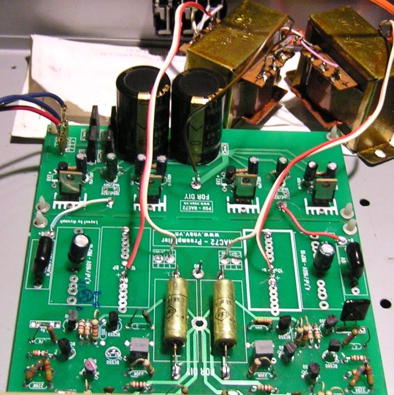

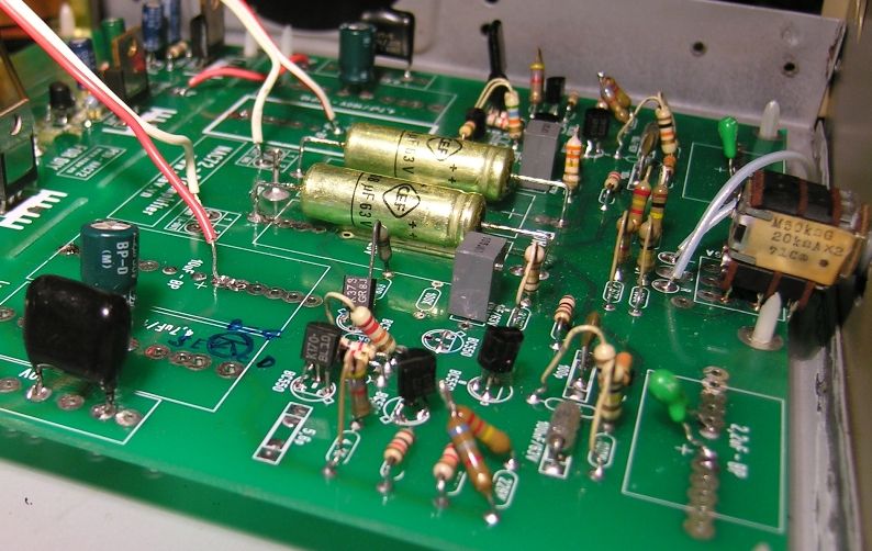

    báo cáo! cơm nước xong tỉnh táo em modify 1 kênh pre Nem bằng chả jfet 2sk170/2sk373 xuất OPT vừa xong :D . xuất OPT có cái hay là chất âm của trans sao thì ra vậy chứ không màu mè thêm bớt được như xuất tụ. Xin cám ơn

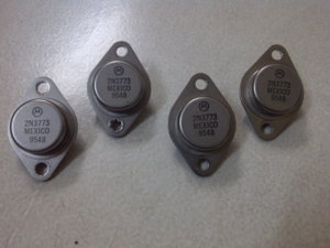

    Quyết tâm làm cho đến nóc ,cái gì trên pcb này cũng match và lựa chọn cẩn thận>thiếu 1 con 390ohm là ok.Mai em đóng điện rồi báo cáo...

    sao lại kêu không :D ! kêu hay nữa là đằng khác :D , tạm thấy sân khấu hơi lùi so với 2sc1845 nhưng nền tĩnh, sạch và độ động tốt, mới nghe có mấy đoạn chưa oánh cái giá được ạ . xin cám ơn

    Match dòng chứ ko phải match năm và tuần sản xuất mà cụ :mrgreen: Vẫn có sác xuất sò ko match khi cùng lô sản xuất cụ nhé :)

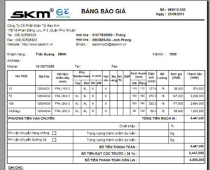

    Em quên Sao Kim báo giá mấy cái mạch NAP,NAC,ổn áp VAS và bo tụ nhỏ...

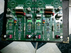

    Anh em chuẩn bị biến áp nhé:
    1/NAC72
    Biến áp tối thiểu cho nó phải là 24VAC/0.7A đến 28V ,nói chung công suất BA càng lớn càng tốt.
    2/NAP135
    Cấu hình giống hảng là monoblock với biến áp 450VA(dư dả chút) 1 cuộn 40-0-40VAC để cấp cho bo regu công suất,chỉnh áp trên bo regu để được +-40V
    Cấu hình anh em diy hay dùng là biến áp quấn cho monblock như sau:1 cuộn 28-0-28VAC 5A(lớn hơn càng tốt),1 cuộn 35-0-35 0.7A cấp cho bo regu tấng VAS và pre.
    Riêng cấu hình máu lửa vẫn là 35-0-35VAC cấp cho phần công suất và 40-0-40VAC cho tầng VAS và pre.
    Đề nghị có thêm cuộn 0-27,30VAV 0.5A cho bảo vệ loa.

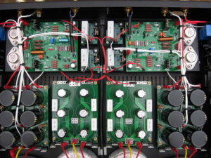

    EM đã đóng điện sau đây là đo đạc.Nguồn +-50VDC
    DC out kênh trái 1.8mVDC,kênh phải 2.1mVDC
    Bias 14mA trên mỗi sò 2n3773 ...
    CHUẨN RỒI... :D

    Hết bo nguồn tụ lớn mà hok làm thêm hả anh :(
  25. mimosalq
    mimosalq Advanced Member
    8/5/06
    12.824
    122
    Lẫn thẩn quá anh lại quên.Tính ra cái nguồn đó vậy mà tiện thật thảy vào chổ nào cũng đẹp...
