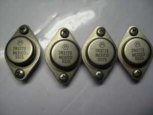

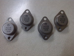

    2N3773 có xịn hay không biết nhưng trông nó như hình bên dưới. 4 con sản xuất chung 1 lô thì phải nhìn số đóng thấy giống y nhau. Cụ ki ra tô có 4 con nhưng không biết múc ở đâu ?
    Hình 2 con này của em sao thấy số má nó đóng khang khác với con của anh Ki

    he he bác leng keng nói em mới nhớ mấy con sò cùng một lò ve chai đấy :D cứ một máy rã ra là có 4 em cùng một chỗ giống như là sinh tư ấy, nên khỏi đo cũng biết là mát quạt nhể :lol:

    Sò em sản xuất năm 93 của anh ki sản xuất năm 95 ngót ngét 20 năm rồi còn gì. Nó thuộc dạng lão rồi có khi lắp vô nó khều khào ho hen khục khục cái đi luôn. Tính ra bọn bán ve chai này nó bán vàng chứ bán rác gì. Lâu nay ae nhà ta tâm lý thích sò origin nên có bao nhiêu rổ sò củ là móc ví hốt ngay chứ sợ thằng khác nó gom uổng trong khi quên coi cái date của nó.

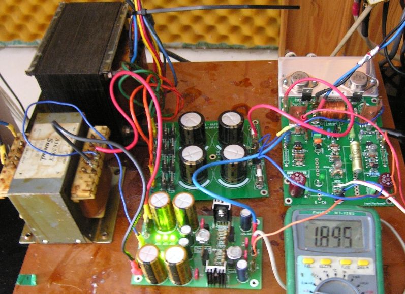

    NAP NAC của em đã thành cặp đôi hoàn hảo với cảm xúc âm nhạc chỉ có từ bộ dàn cực đắt tiền.Một lần nữa em gởi lời cảm ơn chân thành đến anh ThuyLT đã giới thiệu đến cộng đồng 1 sản phẩm chất lượng tuyệt vời.
    Hiện em đang cho NAP chạy nguồn +-50V và chưa có ổn áp tầng VAS.Em bias trên trở 0.22 là 3.3mVDC(15ma) hát liên tục từ 8h tối qua đến giờ tản nhiệt mát lạnh. :D

    Anh dùng nguồn cao như vậy cho VAS ắt hẳn mấy con ZTX nóng phải biết.
    Em đang dùng 36v thấy đã nóng rồi.
