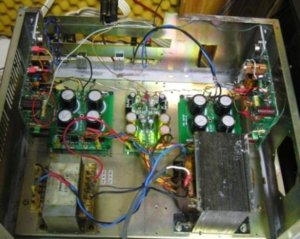

  11. espadon_vn
    espadon_vn Advanced Member
    26/3/08
    8.580
    182
    Phương án tản nhiệt đó có ổn không cụ Lý?
  12. lynhan159
    lynhan159 Advanced Member
    16/10/07
    3.017
    Phú Nhuận Bang, Sài Gòn
    ổn em mới dám dùng đó bác! chạy 24h mát rượi, nếu run chân thì em sẽ kẹp thêm tấm tản vuông góc với nhôm U đó. xin cám ơn
  13. espadon_vn
    26/3/08
    8.580
    182
    Vậy là phương án của em chắc chắn khả thi rồi. Thanks cụ ! :D
  14. tuanhaitin
    tuanhaitin Advanced Member
    18/4/10
    1.587
    16
    Phú Nhuận-HCM
    - Em cũng xong rồi, đang trong giai đoạn cân chỉnh, hết LK để chỉnh, ghé Cụ Lý mới được. :mrgreen:
