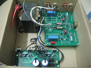

    Hình regu nè. :D . Lần nay Bác DIYAMPLi phủ mass trên nhìn PCB pro ghê

    VAS đã ghép,âm thanh ngoài sức tưởng tượng,hoàn hảo.Em không nói quá...

    Hì trông lèo tèo mà khủng lắm đó bác, nó có thể ổn áp tầm 5A đó. Bác chọc ngoáy xem nó hoạt động phê k :lol:

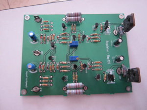

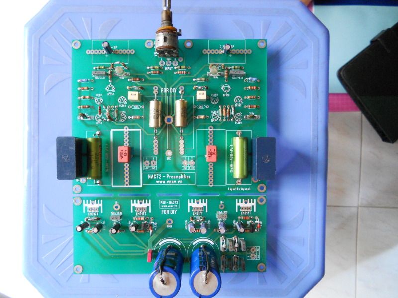

    Đêm qua lễ 2/9 em mầm được em này, do chưa có vỏ nên đành cho em nó nằm hộp giấy. Tụ in-out thì bị cuốn theo vụ off lon ở nhà Bác Kirato... khi nào full em sẽ show các Bác nhé.

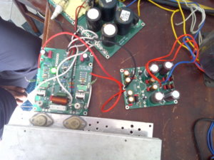

    Hix, Nac72 nó hót rồi các bác ah,chẳng những cục biến áp nó hót, mà dàn diode nắn nó cũng hót, rồi còn có bắn pháo bông nữa ạh. :cry:
    chẳng biết sai chổ nào nữa luôn, đang chán đời, chờ tối nay khám nghiệm tử thi. hiện giờ đo thì thấy chạm tải. hihi. :roll:

    Phần nguồn nếu gắn Lm329 thì không gắn con Zener và ngược lâi...

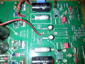

    Buổi sáng không có gì làm ,em choi thêm cái pre toàn đồ ve chai... :D

    dạ. cảm ơn anh đã nhắc nhở, nhưng mà em tháo ra rồi mới đóng điện, sau khi so sơ đồ, và so với hình anh show. em thào zerner đểu ra, chừa lại 329, em đang nghĩ có lẽ do mấy con 317 đểu, hoặc là em hàn dính chân, :roll:
    chút nữa lên kiểm tra lại.

    Lần này em lại coi khinh cái cầu chì như bên Rề cực hay quá nên bác bị cháy nổ phần nguồn em cũng hơi buồn :(
    Bác cố gắng kiểm tra lại mấy con LM và các mối hàn nhé, fix nguồn chuẩn ổn định hẵng câu sang bo rề đó cũng là 1 phần an toàn cho đồ diy.
