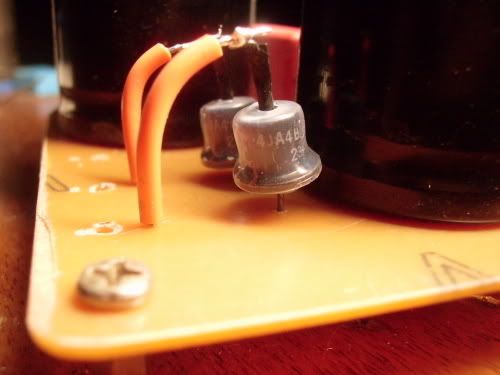

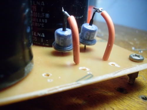

    Chuẩn bị Ách Sần.
    Cụ nào rảnh đi ngang qua coi giùm em mấy con Diode này có ... xài được không ah, em lụm đại gắn vào, lười đi mua quá.
  19. conde
    conde Advanced Member
    6/12/08
    274
    GV-TPHCM
    Bác Cưong làm đẹp qu1 ,nhưng bác bố trí phần nguồ chưa được hợp lý cho lắm :wink:
    còn mấy con diot của bác nhìn ẹ quá :(
  20. coi
    coi Advanced Member
    3/4/06
    2.221
    cụ bố trí vậy là cân đối rồi, nhưng mấy cái cọc RCA mà khoan ra giữa thì hợp lý hơn. Mấy con diot đó dùng dc nhưng hơi nhỏ, dòng nạp cho mấy con tụ kia lúc mở nguồn lớn, nhưng chắc là nó chịu dc. Còn mấy con tụ nguồn, e nghe mấy cụ nói tụ này làm lọc nguồn cho đốt tim tube thì ngon, chớ là lọc nguồn cho pre hay amp thì tiếng ko hay.

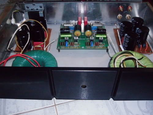

    báo cáo các cụ,sau khi được các cao thủ chỉ bảo và cung cấp linh kiện.
    Pre của em đã cất tiếng khóc chào đời hoàn chỉnh ngày hôm này.Cho phép em gửi lời cảm ơn chân thành đến toàn thể các cụ đã có sự quan tâm giúp đỡ đến em để đạt được thành quả hôm nay.
    cấu hình của em cuối cùng là
    tụ Input Tantalum 2,3uF
    tụ Out 10uF Cerafin đỏ tháo máy
    Tụ thoát 47 lựa chọn giữa Oscon Và Cerafin
    đây là toàn cảnh sơ bộ của em.em sẽ có sự thay đổi các loại tụ khác nhau vào mạch này.Có gì sẽ kính các cụ sau ah
    xin chân thành cảm ơn các bác :lol:
  22. thainhnh
    thainhnh Advanced Member
    23/10/08
    454
    Vũng Tàu
    Xin cụ cho vài dòng cảm nhận chất âm của em nó ạ.
