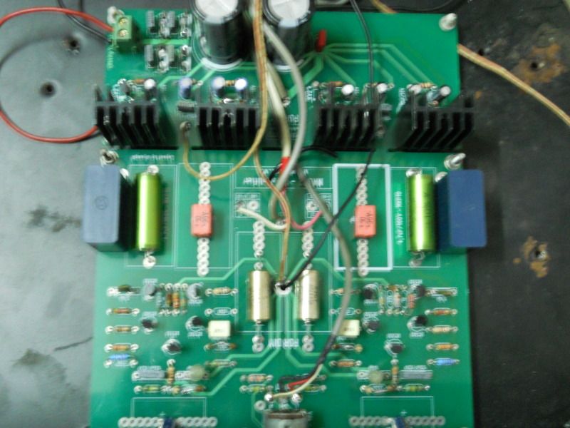

    Bác cáo Anh Quang là Pre NAC 72 của em đã hót rồi ,thật ấn tượng với chất âm của em nó anh ạ , mềm mại , ngọt ngào và rất chi tiết . Trung trebs không chê chỗ nào được , bass mềm và sâu nghe rất thích .Em dùng tụ dầu // tụ hóa (ở dưới bo), LM 317 của Motrola , nguồn ra 20.3 v đều 2 kênh .Thế là em lại có 1 em Pre hay tuyệt nữa rồi. Các Bác đang làm cố lên nhé để còn thưởng thức .
    Vài tấm hình em nó :

    - Bác làm nhạnh quá, mới có board mà đã hót rồi, Em góp ý chút, Board mới này ghim áp có nhiều lựa chọn, Nếu Bác ghim áp bằng led thì âm thanh sẽ sạch hơn,. Tuy nhiên áp của mạch ổn áp ra sẽ thấp hơn so với LM. Bác chỉnh vài con trở theo như Công thức mà Bác Nxhung đã post trước để chỉnh cho ra áp 20v để dễ dàng so sánh ghim áp bằng LM và LED. Chúc mừng Bác đồ chơi mới :)

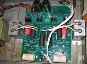

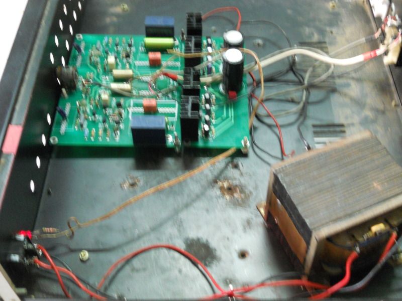

    và kính thưa các Bác. con NAC72 của em đã không còn vật vã nữa mà đã cất tiếng hót rồi ạh,
    em cho ghép với cái tda7294 của em, nghe hay hơn hẳn, trép tơi nhuyễn, giọng ca trong trẻo không còn nghẹt mũi nữa, và bass nghe sâu lắng ấm áp hơn hẳn mọi khi.
    đó là tai trâu của em cảm nhận thôi ạh. còn phải chờ các bác chấm điểm nữa, để em con chích thêm thuốc cho em nó. xin hết,
    và đây là vài tấm hình em nó. chưa có nhà cho em nó. ở ké vậy. khi nào xong con nap, em táng cả hai thằng vào một chuồng cho gọn.
    ổ nhện đây ạh.
    Em còn chờ anh Quang cho thêm thuốc nhé Anh. :)

    Theo em thì bác nên chọn lúc tâm trạng ổn định thì hãy chụp, chứ em thấy bác đang xúc động thế kia ảnh nhòe lắm :lol: :lol: :lol:

    Xem xong hình của Bác, em hơi chóng mặt, nhìn hình là biết cảm xúc của Bác cũng đang rất dâng trào.... hixxx :(

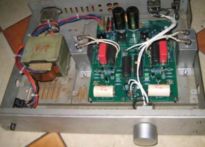

    Có một nhận xét nhỏ là chassis của các bác chưa thấy cái nào nhìn nó bắt mắt một chút . :( :mrgreen: Miềng cũng rứa
    Có một mẹo cũng nhỏ là ở tầng ổn áp thứ nhất , em đấu by-pass một điện trở 220 Omh giữa đầu vào và đầu ra ( vắt luôn vào chân 2 và 3 của LM317 . Âm thanh có vẻ hay hơn :)

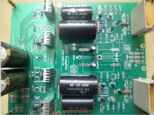

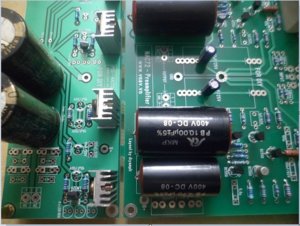

    Nac72 của em giờ mới được nhiêu, nhờ các bác chỉ giáo thêm!

    nhưng mà đúng là lúc đó run tay thật , vì làm suốt từ sáng đến trưa, không ăn cơm luôn, lôi em nó ra quyết làm cho xong. và công trình hoàn thành. vừa mừng, vừa đói, tranh thủ chụp vài tấm show lên. với lại máy ảnh cùi bắp, nên hình nó nhòe nhoẹt cả ra. mong các bác thông cảm ạh.
    Và cái ổ nhện này là túp lều tạm cho em nó thôi ạh. sau khi xong luôn con NAP, em sẽ làm một cái nhà thật đẹp cho anh em nó vào ở.
