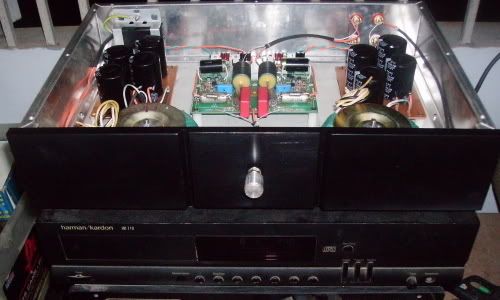

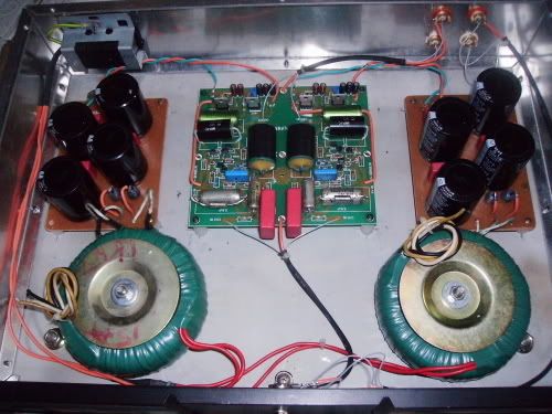

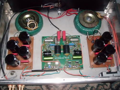

    @ Tất cả yêu cầu của các bác em vào sổ hết rồi ah.
    Mấy hôm nay chỗ em mạng chập chờn quá, lúc có lúc không nên nhiều khi chậm trả lời các bác thông cảm.
    Sau 2 ngày cuối tuần, công trình của em đã thành công ngoài dự kiến.
    Nội thất
    Toàn bộ dây tín hiệu đi bằng dây bạc.
    Ách sần
    Hiện em đang chỉnh nguồn ở 19VDC, hát tốt, không hề thấy ù xì hay gì hết. Do đóng điện lúc nửa đêm nên em chưa dám thử volum lớn, nhưng nghe tiếng rất người lớn. Mai có lẽ em sẽ thử chỉnh ở vài mức điện áp khác.

    Chúc mừng vận động viên thứ 5 cán đích.
    âm chất thía nào , rề víu 1 tý nèo ?
    @ garbolino : chúc mừng đã cán đích Nap 72 nhé .

    suýt nữa thì em bế em nó lên cụ chơi! :mrgreen: để em điềm tĩnh ngồi nghe sau một khoảng thời gian khủng hoảng rồi báo cáo các cụ sau !đợt vừa rồi khủng hoảng vì em nó quá các cụ ah,lo sốt hết cả người :lol:

    cụ cho em hỏi cái dây bạc có phải là dây nhỏ màu xám đúng không cụ!em cũng tính làm dây đó nhưng nhiều lúc nghịch ngợm hay bị đứt dây quá.Cũng tại em nó mỏng manh quá cụ ah :wink:

    Bác Garbolino làm layout linh kiện chuyên nghiệp quá! Cuối tuần mang lên GVSE giao lưu sản phẩm mới đi bác :)

    Đúng rồi bác, em nó rất mảnh nhưng không dễ đứt chút nào, vỏ bọc teflon nên lúc chuốt em dùng kìm kéo búa xua mà không đứt bao giờ.
    Ok bác, cuối tuần em mang lên GV.

    Em xin báo báo tiến độ: Tối hôm qua pre naim ở trần của em vừa hàn xong dây tạm vô để nghe thử, sau khi hồi hộp run tay bật công tắc 1 phát nó hát ngọt xớt luôn! Gấu mẹ vĩ đại phát biểu là hay. hỏi hay như thế nào thì chịu. cứ hay là được!
    Tụ xuất em dùng tạm 1u - K75 của Nga (vì chưa kiếm được cục 10u).
    Các tụ 10u/35v tại reg em dùng elna 4,7u/35v tháo từ đầu deck pioneer cũ được chục con, em hàn đại vô.
    1 cục BA có 2 cuộn rời 18v-3A, nắn cầu & chỉnh lưu mỗi bên 18.800u đo được 23,2v, sau ổn áp là 19,54v. Em chỉnh trimmer để tăng lên 19.6v mà không ép phê nên để vậy luôn. Nghe 2 CD thấy 317 chả nóng tí nào.
    Cảm nhận: Hay! chưa thấy khác biệt so với Pre 6h1.
    Không 1 tí nhiễu mặc dù dây dợ em tạm câu loạn xị và không nối mass vỏ máy.
    Kiến nghị: phiên bản sau nên làm bo 2 mặt để dễ đo dễ hàn và khó hư mạch nếu nâng cấp linh kiện nhiều lần.

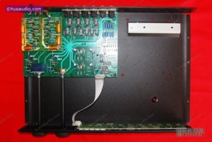

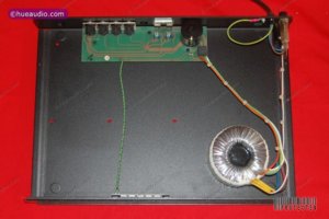

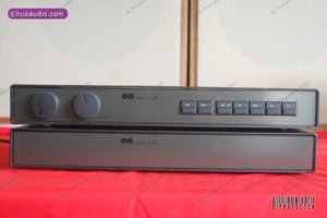

    @ all hum nay em sang phố mua bán xem cái Pre naim của hãng mà choáng váng các bác ạ :
  11. trinhngoc293
    trinhngoc293 Advanced Member
    23/11/08
    5.838
    29
    Xã đoàn Gầm Cầu
    sao cục nguồn của nó nhìn đơn giản thế cụ nhỉ?
    mà cụ ơi,sao cái mạch của nó nhìn rắc rối hơn của anh em DIY nhà ta vậy cụ? :mrgreen:
  12. ThuyLT
    ThuyLT Advanced Member
    4/12/05
    3.404
    80
    tHÍA MÀ GIÁ CỦA BỘ NÀY LÀ 15 tR vnđ đóa.
    Của nó có cả selec tor, Vol , điều khiển xa, 2 boad phono... của Mình hí ènd hơn nên chạy thẳng đến thiên đàng lun .. hic

    Nhìn cục tụ của nó em đoán chỉ đến 10KuF là hết đất, nó toàn rối rắm chọn ngõ vào rồi volume lung tung. Xem ra pre của VNAV có khi ngon hơn :lol:.
    Cụ ThuyLT có thể zoom vào mấy con tụ và cái volume của thằng này được không nhỉ, em tò mò quá.
  14. trinhngoc293
    23/11/08
    5.838
    29
    Xã đoàn Gầm Cầu
    tụ ERO vàng của đức cụ ah!đó là mạch phono (hình như theo lời cụ thuyLT :lol: )
    mấy cái tụ trắng trắng trên mạch và giọt nước em nghi đến 90% là tantalum :mrgreen:

    Em bị choáng chỗ này: nó chỉ xài có 1 cục BA, 1 diode cầu & 1 tụ lọc nguồn thôi. chasis cho nguồn riêng, kỳ thiệt!
    Em thì thấy nó đơn giản hơn của mình nếu bỏ mấy thứ linh tinh đi.

    :cry: em cũng chỉ dùng đúng một biến áp,1 đi ốt và một.........
    học hỏi tinh thần tiết kiệm của Naim :lol:

    vậy mà giá cao ngất ngưỡng! chắc là giá bán thương hiệu. Nếu mình cũng xài mấy tụ xịn thì âm thanh chưa chắc ai hay hơn đó.

    Tới đâu rồi bác, Chủ Nhật này đem lên GVTeam giao lu đê, có cả ông mtbc nữa. Em đang nghe nó, ghép với bán dẫn thì ổn, nhưng ghép với đèn thì sao thấy nó khô khô, lạnh lạnh.

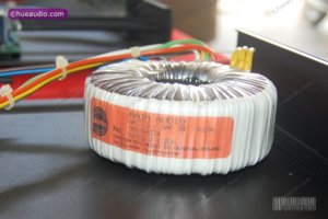

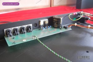

  21. ThuyLT
    4/12/05
    3.404
    80
    Đây mời các bác soi kỹ phần nguồn của hãng nhé :
    hàng theo máy :
    Biến thế 120 W.
    ổn áp LM317 mỗi kênh 1 tầng.
