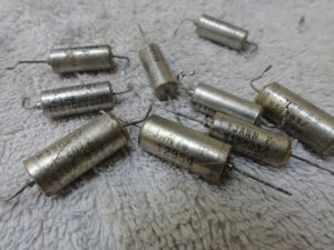

    Anh mua hàng củ 10 con Tantalum 10u của Sprague củ xì giá 2.000.000 mà anh mừng húm rồi...
    Khiếp vậy hả Bác. em ko biết loại này nhưng Tantalum là nó hình trụ hả Bác Quang?

    Đúng rồi đó,con hình trụ giá mắc khủng có thể ráp cái GM hoàn chỉnh luôn ,..

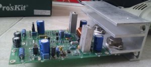

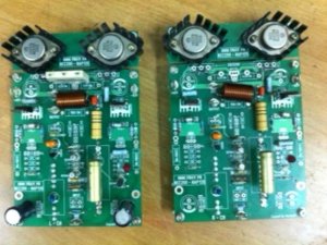

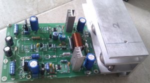

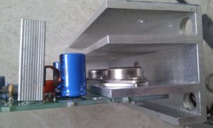

    Em nhận board sớm mà giờ này mới tới đây. Show lên các bác xem có góp ý gì không trước khi em xông điện

    Hình đầu tiên...e nhìn ko kĩ tưởng mấy con tụ BC của bác là hàng FUSENG của tàu chứ :D. Nhìn mấy hình dưới mới biết hàng xịn
  7. dunahoang
    dunahoang Advanced Member
    21/7/10
    100
    Í trời ơi, nhìn hình thấy cái bo dày kinh.

    Hình như chưa cách điện con ốc bắt sò.
  10. lengkeng
    lengkeng Advanced Member
    31/10/06
    1.339
    17
    Biên Hoà Đồng Nai
    Không bắt ốc định vị cái bo lại có ngày va chạm xê dịch tí nó nổ banh cái mạch.

    Thêm cái là nên cưa béng cái phần nhôm thừa đi, chứ để vậy tiếng nó bí lắm, nghe chắc giống mono. :lol:
    Nào giờ chưa thấy hãng nào xài sò cs mà che lưng sò cả, chắc cũng có lí do chớ chả phải do không làm được.

    - Bác kiếm tản nhiệt như em này là khỏe,không cần phải cách điện cho ốc bắt Sò. Mấy hãng amly nôỉ tiếng của Anh cũng dùng. Vì giải nhiệt cho sò chỉ ấm ấm nên vừa tiện lợi lại an toàn nũa.

    Anh phải nói ngay từ đầu chứ, cứ để em út tháo ra lắp vào thế này em GM nó banh ta lông hết... :( Mà mấy hôm nay im ắn wá Bác....

    Góp ý: khoan lỗ (vừa khít con ốc) cố định cái bo vào nhôm tránh xê dịch chạm chân sò vào nhôm.
    Bọc cách điện con vít bắt sò cẩn thận tránh chạm vào nhôm => nổ to ghê lắm! vì con vít nối chân C của sò xuống mạch.
    Cuộn dây bác quấn đẹp hơn em nhiều.
  16. ngvquoc
    ngvquoc Advanced Member
    27/6/09
    1.110
    em chỉ mới lắp vào xem thế nào thôi chứ chưa hàn và cách điện cho ốc do chưa tìm được ốc tốt. ngoài ra lỗ chân sò em khoan to và sẽ gắn ốc cách điện cả chân sò và ốc luôn. sau khi mọi thứ tốt hết thì em sẽ định vị board lên tản nhiệt luôn

    gắn hai hàng lông mi này là khỏi gắn thêm tản nhiệt hả bác Tuanhaitin. sao thấy em nó mỏng manh, mi nhon wa' dzậy. :)
  18. ngvquoc
    27/6/09
    1.110
    EM cũng muốn cưa nó lắm nhưng mà cưa tay cả buổi với khoan mới được có 1 kênh như thế này đây. Đại ca kêu em cưa miếng trên che lưng sò nữa thì chắc 1 tuần nữa mới xong. Tranh thủ thứ 7 định làm cho xong 2 kênh mà mới làm được có 1 kênh ah.
  19. ngvquoc
    27/6/09
    1.110
    [quote="tuanhaitin"
    - Bác kiếm tản nhiệt như em này là khỏe,không cần phải cách điện cho ốc bắt Sò. Mấy hãng amly nôỉ tiếng của Anh cũng dùng. Vì giải nhiệt cho sò chỉ ấm ấm nên vừa tiện lợi lại an toàn nũa.[/quote]
    Trước đây có gặp mấy tản nhiệt loại này mà không để ý. Của bác có cắm điện chưa. Có nóng lắm không

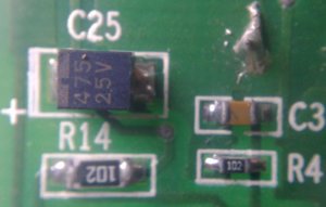

    Các bác cho em hỏi mấy con tụ này có phải tụ tantalium không ? có dùng vào chỗ nào cho naim được không ? nếu được tí nữa em đi nhặt một ít . Cám ơn các bác .

    Tụ đó cũ lắm rồi, bác kiếm tụ dán màu vàng trên các bo mạch loại dán có đầy.
    http://www.digikey.com/product-detail/e ... -ND/672388

    Cám ơn bác . mấy tụ dán này nhà em nhiều lắm nó nằm trên main máy chủ HP . Mấy tụ này dùng tốt hả bác . Sáng nay em đang chờ hàng của bác Quang sắp nhận dc rồi.

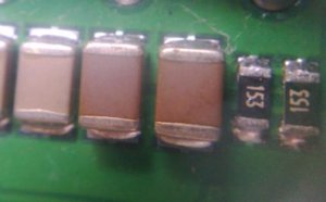

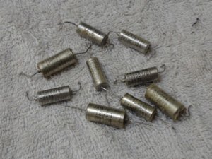

    bác xem hình có phải nó không ạ ? em cũng thấy vàng vàng .. với lại có loại mỏng , loại dầy , loại đen thui có chữ :shock:
    Cách đọc trị số của loại không chữ thế nào các bác ơi ?

    Em cũng tình cờ lượm đc vài em, ko biết có giống loại các bác đang bàn trên này ko ah? :D
