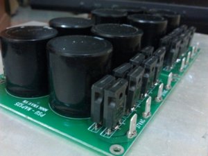

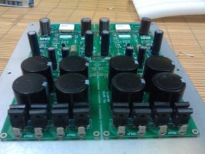

    - Em tháo board ra mod, thay tụ hồi tiếp. khi lắp lại thì board chưa cố định nên..............bùm, vì chạm vào đế đồng bắt board :(
    - Với tản nhiệt này quá OK Bác :)

    Cao gầy,béo lùn, da đen có tất đẹp đấy :lol:

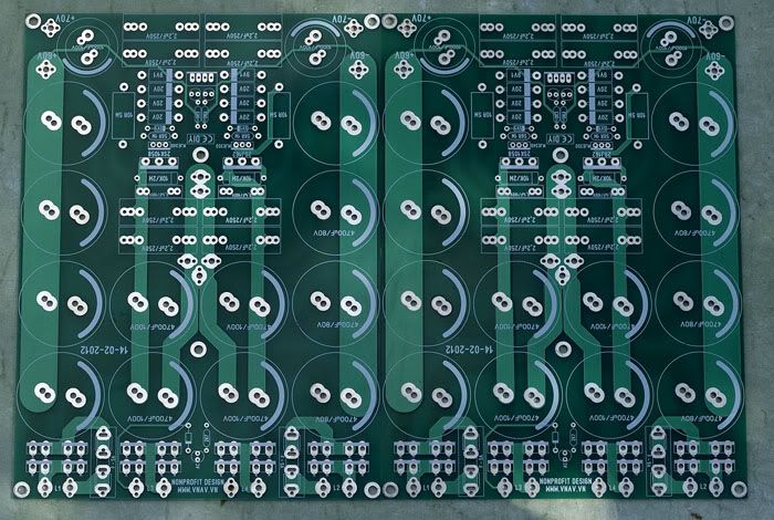

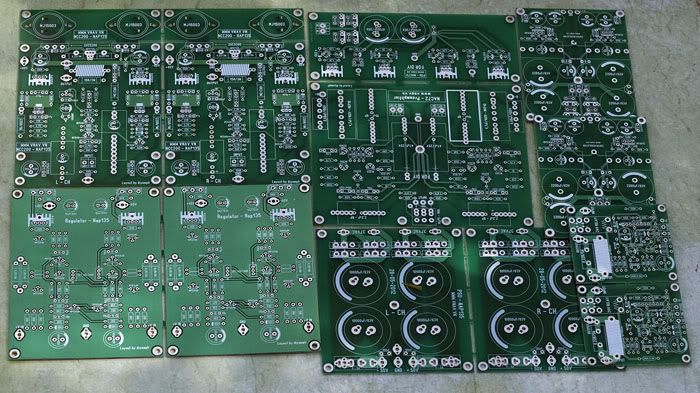

    Vừa nhận được Bo , cám ơn các bác , nhất là bác Quang , các bác cho mình hởi phần ổn áp cho CX chạy có nóng không ạ , mình hởi để chọn quần áo cho em nó , phần CX thì không nóng rồi dễ chọn vỏ hộp hơn , cám ơn các bác
    Từ trước đến giờ làm GM cho người khác bây giờ mới đến của mình :mrgreen: , anh bạn làm THQ thiếu ổn áp cho VAS thế là ông ấy chộp luôn cái nguồn GM3 của mình, bây giờ có lại cái mới rồi
    Thân
  13. diyampli
    diyampli Advanced Member
    15/6/10
    6.542
    304
    Ở trời tây mà bác chụp bo đẹp quá :p giờ em vẫn chưa được cầm thành quả của mình vì bưu cục tuninh dìm hàng quá :(
    Bo ổn áp CS cũng nóng đó ah, em dự trù tầm tản nhiệt 0,8-1kg/1ch là đủ bác ạ.
