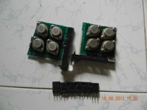

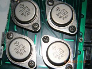

    sò motorola 3773 này chổ em tháo máy cong nghiệp thấy bán nhiều các bác nhờ cụ lengkeng mua dùm chổ shop núi
  2. DThocviec
    DThocviec Advanced Member
    16/6/12
    265
    :D
    hihihi. Xin thưa các bác, Em chính là người được bác LengKeng chỉ chổ mr.Núi để mua giúp sò 3773 về match và chia cho các bác đấy ạh.
    Tình hình là em vừa match quad 5 bộ nữa. bác nào đăng ký thì nhanh tay để em còn chuyển cho các bác, vì em biết Dự án Naim này rất nhiều bác theo đuổi, và không phải ai cũng có thời gian và điều kiện để đi sưu tầm.
    Nên em mạo mụi làm Transporter đấy ạh.
    Thank các bác đã tin tưởng. :)

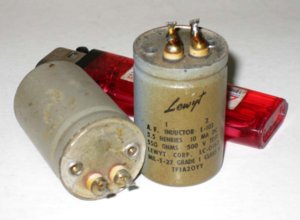

    Chỗ choke hoạch định cho pre-27 em đang có 1 em nho nhỏ 120uH (Dale) gắn vậy có ổn ko ah, chỗ này cần dòng bao nhiêu là vừa vậy các bác?

    Em xài cái choke hơn 1H , tận dụng từ cuộn sơ cấp của biến áp nguồn nên nội trở rất nhỏ :mrgreen: Em có thói quen xài chốc cho pre bán dẫn :mrgreen:
  17. tranguyennguyen
    20/4/11
    3.529
    25
    Em sợ cả 2 thông tin của bác đều quá lớn: 1 H và cuộn sơ cấp.
    Mặt khác không có khe từ airgap nên lõi sẽ rất nhanh bão hòa từ.

    Cái Pre NAC72 thì ăn dòng nhỏ lắm bác ơi , không sợ bão hòa từ :mrgreen:
  20. Watermill
    Watermill Advanced Member
    29/4/12
    110
    Bác ơi chính xác là nó ăn dòng bao nhiêu mA? Biết đâu có thể tận dụng được mấy cục choke tháo máy để dành cho amply đèn.
  21. n_nhoang
    n_nhoang Advanced Member
    29/7/06
    2.520
    20
    Cái này thấy có người nói xài rồi :)
    Xong bẩu hay hơi Flatcap :shock:
    To: bac Watermill
    Mỗi vế nó xài khoảng 11mA :mrgreen:
  22. tranguyennguyen
    20/4/11
    3.529
    25
    Ôi, dòng có 11 mA thì chơi hẳn choke 5-10 H :mrgreen:
  23. n_nhoang
    29/7/06
    2.520
    20
    :roll:
    :mrgreen:
  24. tuanhaitin
    tuanhaitin Advanced Member
    18/4/10
    1.587
    16
    Phú Nhuận-HCM
    - Can Bác, Em mới tán 1,5 H chưa tới 2 mà nghe không được rồi :(
  25. tranguyennguyen
    20/4/11
    3.529
    25
    Bác cho em biết lý do được không ạ, nếu không em táng 2 em này song song
