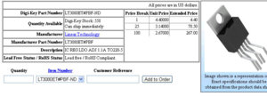

  3. mimosalq
    mimosalq Advanced Member
    8/5/06
    12.824
    122
    Chơi con này Super Red 2.2V,áp rơi chính xác 2.2V.Anh em nào xông xênh 1 chút thì chơi luôn con LT3080 cho nó chuẩn 24V ...
  4. n_nhoang
    n_nhoang Advanced Member
    29/7/06
    2.520
    20
    Nhất trí , chơi đến LT3080 khỏi cần lăn tăn vụ nguồn nữa :mrgreen:
  5. mimosalq
    8/5/06
    12.824
    122
    Dạ em mua rồi anh,chờ về Saigon là em chuyển cho anh liền...

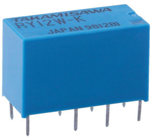

  7. lvm
    lvm Advanced Member
    17/12/08
    858
    Bác lưu ý thêm cả relay loại đơn nhé , chứ chơi loại 8 chân , đóng kép thì khó có relay xịn :D

  12. diyampli
    diyampli Advanced Member
    15/6/10
    6.542
    304
    A bác Làng Văn Môn :lol: cớ sao bác lại không tìm được relay xịn nhỉ, loại latching relay hàng viễn thông có cả ngàn con. ưu điểm cấp điện 1 phát tự đóng mái mái :lol:

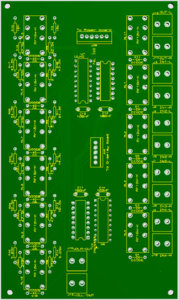

  13. khangdep
    khangdep Advanced Member
    22/10/08
    729
    Internet
    Chết cha lộ rồi.

    Chỗ con tụ hóa 3.3uF/50v trên bo pre em dùng 10uF được ko các bác? Mấy con trị số lỡ cỡ này em đến chịu thôi :D Thanks.
  15. mimosalq
    8/5/06
    12.824
    122
    Ok em,chổ đó không có cũng ok,có thì tăng độ chi tiết lên thấy rõ,,,Haha nhiều khi chi tiết quá dễ nổi da gà...

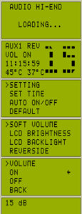

  16. tuninh
    tuninh Advanced Member
    8/11/08
    2.032
    Nhìn ngon phết nhỉ,
    Có sản xuất được hàng loạt không?
  17. khangdep
    22/10/08
    729
    Internet
    Nó đang mong được sản xuất hàng loạt mà. Nếu được các cụ ấy ủng hộ. :D

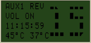

    Silent mode và Standby (tắt đèn nền)
  18. lvm
    lvm Advanced Member
    17/12/08
    858
    Hê hê hê, em chỉ sợ khác sơ đồ chân thôi, về cơ bản là cái em có nó cũng không xếp thẳng hàng cho lắm :D

  20. khangdep
    22/10/08
    729
    Internet
    Em phải test cho ngon đã cụ ạ. Làm không ra gì các cụ ấy lại nói cho không ra một cái gì :lol:
    Cơ bản nó là con này hoặc tương đương cụ ạ.
  21. tuninh
    8/11/08
    2.032
    Show bản demo xem anh em cùng triển khai cái này không khó để sản xuất hàng loat.
    Chắc khó nhất cái remote, có option điều khiển bằng nút nhấn được không

  23. khangdep
    22/10/08
    729
    Internet

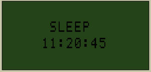

    Các cụ có thể dùng nút bấm cứng (Chip button) hoặc nút bấm xoay (Rotary Encoder) để trên mặt máy.
    Remote thì loại nào cũng có thể chơi được (Em đang cố gắng cho phần lựa chọn tay điều khiển vào trong setting luôn). Mặc định là điều khiển TV Sony. Có thể đặt chức năng cho từng phím của Remote. Nếu cần thì vẽ tay Remote riêng luôn.
    Mọi mục setting được lưu vào eeprom không bị mất khi bị rút điện. Khi Power On hệ thống sẽ load những setting này trong eeprom ra và hoạt động (ví dụ như mức volume, ngõ vào của lần dùng trước). Mọi chức năng có thể Enable hoặc Disable.
    Pin 3V chỉ nuôi thời gian thực (dành cho chức năng hẹn giờ tắt mở máy, nếu không cần chức năng này có thể không cần lắp bộ thời gian thực)
