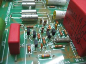

    Em ém hàng lâu rồi, giờ mới show :D.
  19. PhanTran
    PhanTran Advanced Member
    5/2/07
    2.160
    239
    Cụ nào tinh mắt xem mấy con ZTX em hàn đúng chiều chưa, có phải xoay không?
    Em vẫn thiếu mấy con 10uF lọc nguồn chỗ LT1804, chưa qua bác cuongnm lấy được. Tụ 2.2uF đầu vào em đoán là tụ dập xoay chiều, vì không kiếm được tụ có kích thước phù hợp, em tính nối tắt luôn. Không biết có sao không?
    Bác nào biết đo tụ sống chết thế nào không, em định táng quả tụ 90KuF/50V vào nhưng hơi sờ sợ, sợ lỡ tụ quá đát nó nổ cái thì nguy. Bác nào đến trực đóng điện giúp em không :|

    Mấy con 317 em thấy chạy nguội ngắt ah bác, bác gắn tản nhiệt vào sợ nó ..... lạnh quá chạy không nổi thì sao bác. :lol:

    Nguồn của em hơi cao, ra 30VAC. Sau tụ 90K chắc nó lên gần tới 45VDC mất. Sụt qua LT1804 phải tầm 18-20V nên em gắn tản nhiệt cho chắc cú. Trông màu vàng lại sành điệu.
    Nói thật, đây là cái bo em làm đẹp nhất từ trước tới giờ :lol:
    Hôm nay em chuyển tiền cho cụ nhé, cụ để ý vụ cái socket nguồn đằng sau và cái mặt power to bự giùm em. Em không biết giá cái socket bao nhiêu nên cứ gửi trước cụ 450K. Thừa thiếu tính sau cụ nhé.
    @trinhngoc: Cụ có tiện thì ghé cụ cuongnm lấy giùm em mấy con tụ nhé. Trên bo của em có mỗi cặp tụ lạ thôi, vì ko kiếm được tụ 47uF phù hợp nên em nối song song 2 con tụ K53 22uF/16V để thay, ko biết tiếng ra gì ko. Nếu cụ rảnh, tối thứ 6 này qua giúp em đóng điện ( em ở ngay Trung Hòa Nhân Chính) em biếu cụ để dùng thử.
