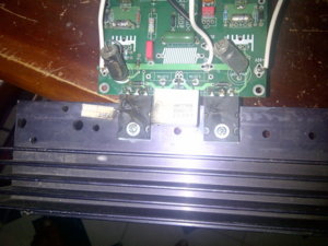

    Em ko bít đâu, đồ thiếu thì em chụp ảnh post lên rồi! Hôm nào pana FC về thì bác Quang gửi đủ đồ luôn cho em đó nhé! Ảnh em chụp hơi mờ chút nhưng kệ bác Quang đeo kính lúp vào mà soi nhé! :lol: :lol: :lol: Cái gì em thiếu bác soạn đủ hộ em. Mà vụ pre CH và Nap 135 bác gửi cho em bộ PCB đấy nhé (nếu ko đủ PCB thì gửi đợt sau cũng được em đỡ phải fix lỗi in sai :D ) Em đã có BA cho pre CH (300K diyamply để lại cho em) và 3773 (DThocviec gui cho em), còn lại các linh kiện khác (bác Quang từ từ gửi :D )!

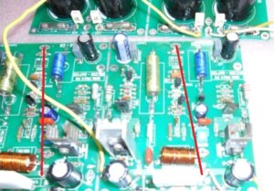

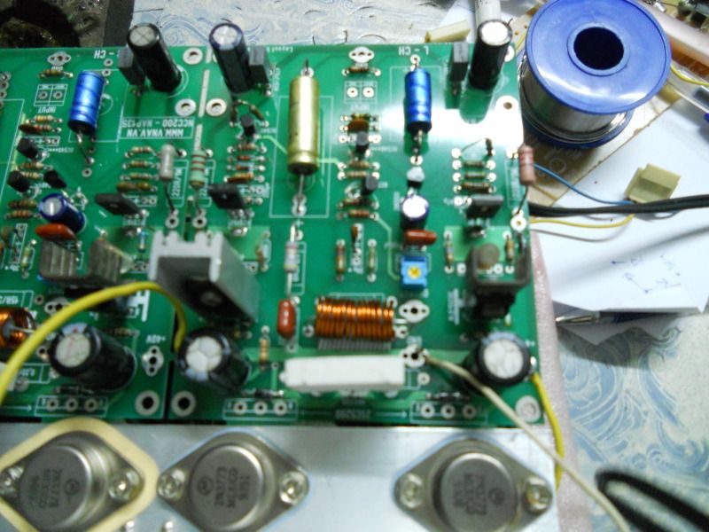

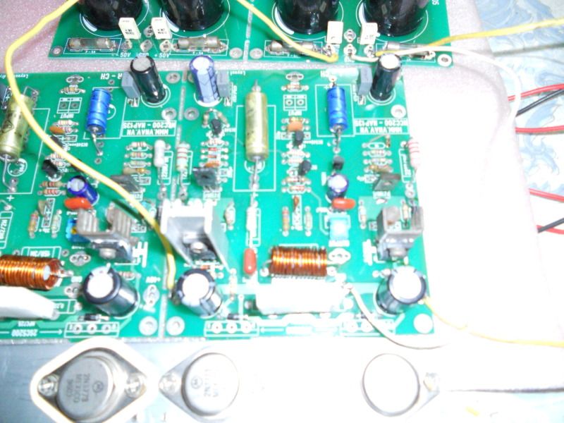

    và tình hình của em là đây:
    sau khi kiểm tra, và cắm điện. không thấy cháy nổ gì gì hết. mừng mừng rùi. lấy we đo cắm vào ngỏ ra.
    úi tía má ui, DC ra bằng - DC in~ -47 volt.
    hai kênh như nhau. có ai chỉ giúp em không?
    :cry:

    cầu chì 1 kênh - hay + đã ra đi :D hay chưa nối mass nguồn. chúc bác may mắn đóng điên lần sau :mrgreen:

    hiz. không phải thía đâu anh. do em dùng hàng triple hand, nên nhìn nó wa cũ. nhưng vẫn còn chạy tốt anh ui.
    điện áp ra hai kênh ở bo nguồn vẫn ok. điện áp vào bo CS vận đầy đủ. đo DC ngỏ out thì... :cry:

    mass nguồn chưa nối lên bo công suất kìa :)
  18. DThocviec
    DThocviec Advanced Member
    16/6/12
    265
    mass nguồn là cọng dây màu trắng đó anh.
    ủa mà hình như...
    thank anh, để em xem lại ngay.

    bẩm cụ,chưa cấp mass mà đóng điện vẫn còn y nguyên vậy là nhà cụ may đấy ạ.mai mua tụ không dây về hậu tạ đê :lol:

    nếu đấu như thế phải nối thêm như hình :D

    Ôi. Em Kính mong các bác thứ lỗi. em lại xxx tập 2 lần trước là nhầm đường AC, lần này lại nhầm đường mass nguồn với mass out. đúng là còn may thật, để em báo cáo tình hình sau, hi vọng không có em nào tử trận. buồn gnu3 quá mờ cả mắt rùi. :cry:

    sau khi điều chỉnh vị trí sợi dây mass, điện áp ngõ ra = ~1,5v :cry:
    chỉ em cách nào set cho nó thấp hơn đi, chứ vầy sao dám gắn loa vào các bác ơi.
