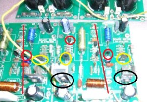

    kiểm tra chân cẳng BCE các con khoanh tròn màu đỏ có đúng hem-> 2 con tầng đầu màu vàng và driver màu đen là con gì đấy :D ? Đại ca vào hỗ trợ hócviec kìa :)! anh có nhập fzt857/957 hịn chưa vậy? nhớ đại ca quớ :) thanks

    mấy con màu đỏ, em chơi luôn 2sc2634 xịn, hai con màu vàng em chơi d669/b649 thay cho fzt. hai con driver em dùng 2sc4793/2sa1837 hàng toshiba .
    điểm tín hiệu thì thấy ok, nhưng DC out là xấp xỉ 1,5v
    con trở 15 ohm đểu và cuộn dây đồng quấn đểu có ảnh hưởng đến DC out không ạh??? :eek:

    fzt thứ tự BCE còn cụ cắm d669/b649 ECB :lol: ! không bùm chéo là may. chúc cụ đóng điên may mắn lần nữa. bí quá em cho mượn cái búa :D

    DC offset bác xem lại
    - 2 con transitor đầu vào . hfeTR1 >= hfe TR2 10%.
    - 2 con CS MJ3773 bị rò nhỏ DC
    - Lêch áp nguồn +- quá nhiều.
