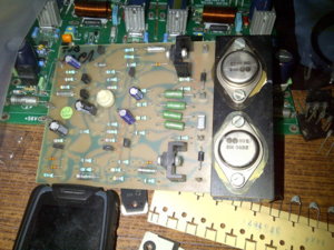

    cái anh đẹp gái quá rùi! em trốn vợ mần được có nhiêu :lol: nhà em như bãi phế liệu kia! oải :( nhìn ngứa mắt quá em chặt nó vầy nè :D . xin cám ơn
    bác chụp cái hìn cho em xem với! dùng sò gì? lái gì? cám ơn cụ

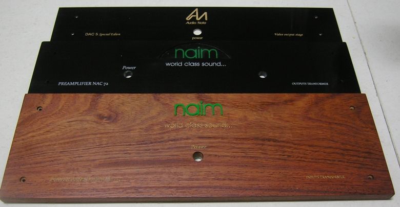

    Anh tính xài đở cặp này cho con Naim của anh,chắc là cũng ổn. :D

    Nhìn NAIM hãng ngất ngay con gà tây :lol:

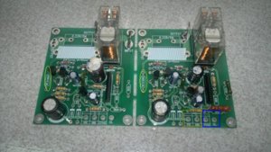

    Nhờ các bác chỉ giúp em một tí . Cái BVL em dùng relay 12V thì sẽ phải thay con trở chỗ em khoanh mầu vàng phải không ? bao nhiêu ohm là được ? chỗ ô vuông màu đỏ là bao nhiêu VDC vậy ? Xin cám ơn .

    VDC từ nguồn B+ của power,mạch naim thiết kế không dùng bảo vệ quá tải nên không câu vào đây.Nếu muốn bảo vệ quá tải thì dùng nguồn DC này và câu 1 đường như trong hình.
    Còn dùng relay 12 V có thể tra datasheet để tính được mà hay có thể dùng thực nghiệm.Dùng chính cuộn AC cấp cho ralay em chỉnh lưu và loc xong cấp qua con trở 1k/1W nối tiếp 1 đầu ralay ,đầu còn lại nối mass.Sau lọc là 42VDC trừ cho áp rơi cuộn dây 12V còn lại 30V thì dòng qua 1K là 30ma,em xem datasheet relay của em coi 30ma cho phép không nhé,lúc này công suất tỏa nhiệt rên 1k là 0.9W rồi đó... :D
    Cái mạch bảo vệ đó là tốt nhất từ trước đến giờ đó em.Anh dùng cho GM,Leach ,Naim..........

    Bo này dùng nguồn AC để nuôi relay nên bác nối vào VAC vào 2 chân ở giữa. Bác nhớ phải lắp 2 con diode nhé. VDC dùng cho bảo vệ quá tải, mắc B+ của mạch công suất vào đó, nếu không dùng thì thôi.

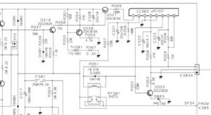

    Schematic rõ ràng của bo bảo vệ đây........Nhậy,ổnđịnh,1 phát ăn ngay.
