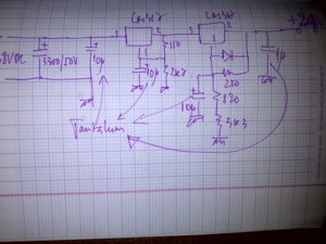

    Nhiều anh em hỏi muốn mod cái nguồn pre thành 24V cho giống hảng,thì đây ạ anh em có thể làm như sau:(hy vọng em tính đúng)

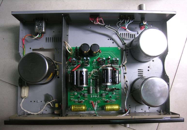

  7. Nguyen Bao
    Nguyen Bao Advanced Member
    1/3/12
    260
    Em có cái hình hầu bác đây(mặ dù khá ...........xỉn).

    Bác tính dư vậy cũng cho ra điện áp xấp xỉ 24v , chênh lệch chút ít thì cũng không vấn đề . Vấn đề ở chỗ em nhìn thấy có1 diot ở đó , không biết đưa vào để nhằm mục đích gì , bác giải thích thêm được không ạ
    Việc Naim chạy ở thiết kế 24v là đúng thiết kế của hãng , nhưng âm thanh của Naim ưu tiên nhiều ở dải cao nếu sử dụng đúng linh kiện , nên một số người muốn hạ áp đôi chút cho bớt phần gay gắt để phù hợp với tai nghe của họ . Em cũng đang thấy Naim hơi thiếu một chút ấm áp và dày dặn ở trung trầm nên cũng không theo cách này , nhưng để tăng thêm sự dày dặn trung trầm mà không mất đi cái gai gai , truyền cảm ở dải trung cao lại rất khó :mrgreen:

    Dạ diode này để bảo vệ LM317 khi có ngắn mạch ngõ ra đặc biệt khi dùng tụ ở ngã ra dung lượng kha khá.Khi chập ngỏ ra hay ngõ vào con tụ 10u ở chân adjust cũng xã dòng qua con lM317 .dòng này nhiều khi đủ làm chết con LM317.Con diode 4007 trong hình mở đường xã cho cho tụ thôi.Nôm na em biết như vậy :D
  14. Nguyen Bao
    1/3/12
    260
    Em chụp tổng thể đây ạ(hình này là lúc chưa thay FZT)
  15. lynhan159
    lynhan159 Advanced Member
    16/10/07
    3.017
    Phú Nhuận Bang, Sài Gòn
    sợ bị dội boom hay sao mà :) ???
    Pre Naim Nac 72 của em tạm tới đây! outputs cap và opt ve chai đồng nát :mrgreen:, hôm nào giao lưu mà thiếu ca đựng đá em gỡ trong trong cái pre ra :D . Xin cám ơn

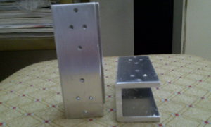

  25. kirato
    kirato Advanced Member
    14/12/06
    1.807
    Tầu THỐNG NHẤT
    không có gì mới em lọ mọ cái nhôm chử U của nem nì, các bác chém cho em 1 phát nhá
