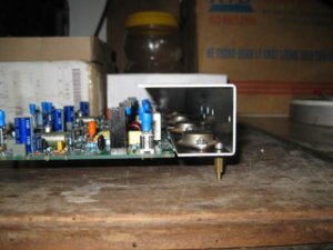

  1. hlchip
    hlchip Advanced Member
    18/7/12
    520
    Phu Nhuan Dist. - Lang Thang
    Khỏe không anh? Giống nhưng phải đen cơ,,,, tiếp đi anh. :mrgreen:
  2. Nguyen Bao
    Nguyen Bao Advanced Member
    1/3/12
    260
    Nhìn đẹp đó anh, dùng cái này chắc không cần gắn thêm tản nhiệt nữa.
  3. lynhan159
    lynhan159 Advanced Member
    16/10/07
    3.017
    Phú Nhuận Bang, Sài Gòn
    chém nè! khoan lỗ bắt sò bự ra! tầm 6li cho khỏi chập chân :wink: , mang xuống mài xước nhám với nước rửa chén cho mịn da nữa :lol: . Hết :mrgreen:
  4. kirato
    kirato Advanced Member
    14/12/06
    1.807
    Tầu THỐNG NHẤT
    heeee lúc làm xong nháy 1 phát cho có hình, khi giáp sò vô thì khoan 6ly rùi, đang hót nè, chạy qua đây uống cafe không cụ Lý` :lol:
  5. kirato
    14/12/06
    1.807
    Tầu THỐNG NHẤT
    bậy nào anh thích trắng nõn nà cơ, đen hỏng nhìn thấy rề :lol:

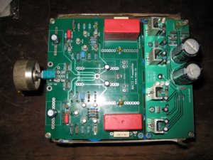

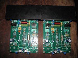

    Naim nhà em đây :p
    Điện nước đầy đủ nhưng chưa thể đóng điện được :(
    Kèm theo em Nac72 xinh xinh :D
  18. diyampli
    diyampli Advanced Member
    15/6/10
    6.542
    304

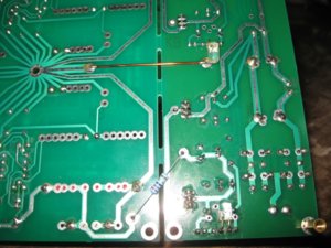

    Bác nào muốn nguồn NAC72 ổn áp đúng 20VDC thì dùng 4 con LED siêu sáng nhé, đấu 3 con trên pcb, cắt mạch nối 2 con led với nhau và hàn vào đó thêm 1 con theo chiều nối tiếp. khi bật lên có cả đèn hậu soi nhé :p

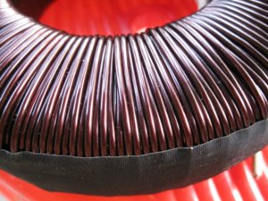

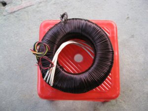

    Nguồn của naim nhà bác nào đây, vào nhận hộ em với ạ :lol:
    Trông như máy quấn ý :wink:
  19. GMR
    GMR Advanced Member
    9/9/09
    359
    dưng mà..nhìn dây đồng cháy đen thùi lùi :lol:
  20. khangdep
    khangdep Advanced Member
    22/10/08
    729
    Internet
    Dây dùng trong máy quân sự đó cụ ơi. Diyam năn nỉ mãi em mới để lại cho đấy. :mrgreen:
  21. anhtuanhpqn
    anhtuanhpqn Advanced Member
    30/9/10
    3.034
    Đệ tứ chiến khu.
    Tự quấn hả, nếu tự quấn thì cục nguồn này hỏng rồi.
    tổn hao nhiều quá :lol:
