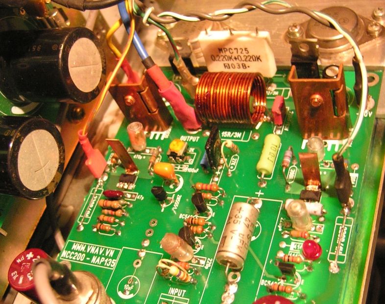

  16. lynhan159
    lynhan159 Advanced Member
    16/10/07
    3.017
    Phú Nhuận Bang, Sài Gòn
    tra chân BCE mà cắm xuống thoai! bo nào mạch cũng i choang nhau chỉ khác cách bố trí linh kiện thoai.Em cắm dại nè :D không đủ 857/957 em dùng tạm 853/953 đỡ vậy :(

  20. lynhan159
    16/10/07
    3.017
    bác chạy vas +-35vol thì không cần tản nhưng đợt này em chạy áp cao +-45vol nên phải có tản nhiệt như hình tầm 66 độ C :) . chúc vui
  21. tngoctu
    tngoctu Advanced Member
    10/10/10
    2.366
    186
    Trời, lại thêm vụ này nữa. Mấy cái con dán này biết làm tản nhiệt kiểu gì bây giờ :(
    Em cũng đang âm mưu chạy +/-45v ...
  22. espadon_vn
    espadon_vn Advanced Member
    26/3/08
    8.580
    182
    Nếu bác dùng bo đời mới thì không cần gắn tản vì trên mạch đã để phần mạch phía đỉnh của nó làm nhiệm vụ tản nhiệt rồi ạ, cụ chỉ cần hàn phần đó là ok khỏi lăn tăn...
  23. tngoctu
    10/10/10
    2.366
    186
    Ái chà chà, em có cách rùi :D Kiếm cái tản nho nhỏ làm mấy cái chân kiểu TO hàn luôn xuống phần đấy cho nó truyền nhiệt lên phần nhôm là ổn ... thanks.
  24. lynhan159
    16/10/07
    3.017
    bo mới nó có lớp tản rồi nên em cũng kẹp thêm 1 tí cho chắc, tầm 60 độ C :)
  25. tngoctu
    10/10/10
    2.366
    186
    Bác khéo tay qué, quả là sáng tạo. Em phải bắt chước mới được :D
