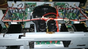

    Chào các bác ! Hôm qua rảnh rỗi em phá cái DVD LG cho em nem vào được tới đây rồi bữa nay em khoe tí , chật chội quá còn 4 quả tụ nữa em định đặt 2 bên hông biến áp cho đủ 80.000uF.một kênh chạy cặp 4773 ,một kênh chạy cặp D1116 ,cặp này có vẻ chất âm mềm mượt dải cao không được chi tiết lắm (nghe Mạnh đình,Nhật trường phê lém) . Chủ mhật này rảnh em làm cái mặt nữa là xong .Bác nào làm logo cho em ké một cái với .Em xin cám ơn nhiều ,nếu có dịp gặp mặt em xin hậu tạ bằng tụ không dây . xin cám ơn

    bác setup thế đẹp đấy, nhưng theo em, bác chơii hai cục heatsink to quá, phí chổ rồi.

    Em cũng thấy thế nhưng em bias hơi cao + thay sò cho dễ chỉ việc cắm rút khi nào ưng thì đổi tản nhiệt nhỏ hơn tán thêm tụ vào chắc cũng ổn .

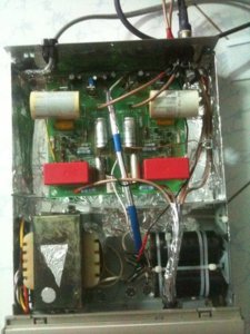

    cái pre nac72 của em bị ù em bọc keo bạc lại hết ù có bác nào bị như em thì hảy bọc lại thử

    xài dây bậy bạ nó ù hú, cho dù có bọc bạc đi chăng thì vẫn ù nhưng nhỏ hơn chứ không hết. Dây trong sợi cáp VGA có bọc giáp chống nhiễu đàng hoàng cắt thử 1 khúc nối thì ù xì rất to. Mua dây bán cuộn ở ngoài về thay vô không thấy ù xì. Dây tín hiệu phải xài đúng dây cho nó thì chả có ù đâu.

    Đời đôi khi nó thế bác ạ, pre hay em mua hẳn dây mạ bạc bọc teflon và có giáp đàng hoàng vẫn rù như thường. Em ráp hộ ông anh 1 cái sử dụng dây của mấy cái amp ve chai thì chả thấy gì, ác thật. NAC72 của em vẫn bị ù nhỏ nhưng chấp nhận được vì gain nó lớn quá đành sống chung với lũ một thời gian kiếm đường cải thiện thôi. :mrgreen:

    Hix, chỗ em đang mưa to quá, Bác bọc giấy thế này, em nhớ món cá hấp quốn giấy bạc quá.... chẹp chẹp

    Mấy cụ hay đi ve chai lượm dây mạ bạc về làm dây tín hiệu nó mới thế. Cứ nghĩ cái dây tốt, chắc là do cái mạch bị ù hay là nguồn nắn lọc chưa tốt nên thay cả tụ + diode + LM + tá lả vẩn không hết ù. Quấn giấy nhôm thì vô siêu thị mua cá saba bọc giấy bạc về
    nướng phát có giấy luôn. Nếu tiếc sợi dây thì mua băng keo nhôm loại dán bảo ôn về quấn cho chắc. Loại giấy nhôm boc cá hát tiếng nó tanh lắm :D

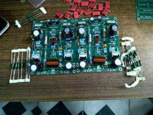

    Em ráp ào 1 bộ nữa nè,nghe thông báo là nó vừa lướt cái Plinus làm em phấn chấn quá...

    Em có 2 con tụ này nó ghi 10u 35v có dùng cho mạch pre mà trên đó ghi 10uf-BP ko các bác.

    Con gì xanh màu ớt đà lạt đó anh ?

    Đó là mấy con trở 0,22ohm em à.Hảng gì anh không biết nữa nhưng xài tạm cũng được.

    Được em à nhưng có 2 con thì không đủ rồi.
