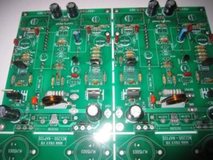

    Anh Quang ơi, em quấn nguồn đôi có điểm giữa cho VAS và công suất, anh chỉ em xử lý lắp nguồn CT vào psu này với ah :mrgreen:
    Em lắp diodes (đỏ) và nối cầu (đen) như hình ko biết có đúng ko anh xem hộ em nhé:
    Sợi CT điểm giữa nối vào vị trí nào ổn anh ơi. Thanks.

    Đúng rồi em,2 dây từ biến áp vào 2 chân nguồn bìa trái và phải,dây CT nối vào GND trên bo nguồn thôi...

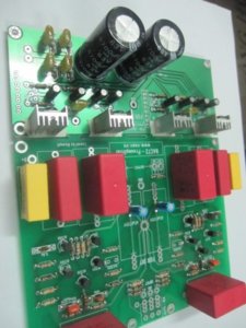

    cuộn cảm của bác sao có 2 vòng thế ạ :lol:

    Biết ngay thế nào cũng có bác hỏi mà! chuyện là thế này, do thấy Nem hãng không dùng cuộn cảm em mới mang vấn đề này hỏi mấy tay chiên của gia nem chả thì họ bảo là do thiết kế máy của họ âm thanh đã rất là êm ái mượt mà rồi cộng với đặc thù của phong cách nhạc châu âu nữa cho nên không cần phải dùng cái lò xo để giảm sóc nữa, thế em lại bảo nhưng bọn tôi là VN nhạc nhiều ổ gà sóc lắm thì có cần không. Tay chiên gia nghĩ một lúc bảo nếu sóc quá thì cứ quấn vài vòng nhưng ít thôi sợ âm thanh nó bết không nảy lên được :lol: :lol: :lol:

    Anh đề nghị tháo vòng em nó ra cho nó có cảm xúc...

    Em thấy nó trống quá mới cuộn cái vòng đó cho nó sinh động, à nhưng em nghĩ ra kiểu khác rồi để tối làm xong khoe các bác sau :!:

    - Em thấy mấy con LM 317 Bác không cách điện với tấm nhôm tản nhiệt, nguy cơ cháy nổ cao trong lúc đang dân trào cảm xúc :lol:

    Em lót ở dưới rồi.

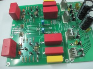

    cái naim của anh cao hạn chế nằm chỗ bôi đỏ nữa anh à! thay hết thành PolyStyrene choa em. :(

    - Vâng em thấy rồi, nhưng loay hoay DIY em sơ băng keo giấy bị rách thì mất an toàn và không được thẩm mỹ. Bác kiếm trong máy cuc nguồn máy tính có lót sò và cả cuc nhựa cách điện nữa là quá tốt.
