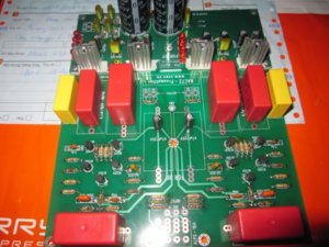

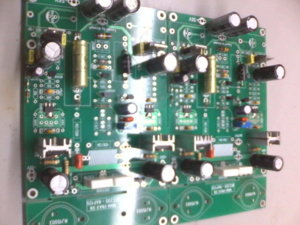

    Chào các bác , tình hình là mạch Power Naim của em đã đi được đến đây rồi ạ :p , chỉ còn thiếu một vài linh kiện nữa thôi là em đã có được bộ đôi " song kiếm hợp bích " huyền thoại rùi :D .
    Các bác thông cảm , do cái phone cùi bắp quá nên hình chụp hơi bị mờ :mrgreen: !

    Không dùng con sâu nhưng bác không được hàn con trở 15R/2W nối tiếp ra loa như thế, vậy trở kháng của loa bác những hai mươi mấy omh ah :mrgreen:
  9. Nguyen Bao
    Nguyen Bao Advanced Member
    1/3/12
    260
    Em dùng con trở 0.22 R giống hãng bác ạ

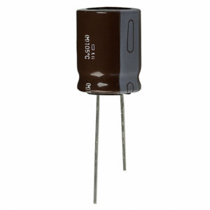

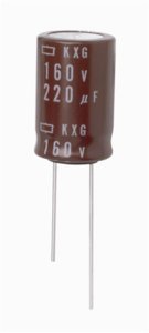

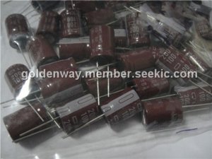

    Các Bác ơi giúp em mới mua được 1 số tụ 220uFuF 200v và 100uF 200v em nhờ các bác xem hộ e này nó có tốt kg em hỏi cụ google cụ trả lời em nó là của hãng United Chemi-Con EKXG201ELL101ML20S em mượn đỡ vài tấm hình trên mạng các bác soi giúp dùm em nha

    em bắt giò cụ binhaudio tí nha :D
  17. NDHien
    NDHien Advanced Member
    12/11/09
    1.693
    Cụ Lý thông cảm, ốp chai nhiều quá , tụ này ngược chiều là do ảnh hưởng của tụ không dây đó mà :D chắc anh Bình nhầm đó thôi :mrgreen: .

    Ha..ha...ha....bác NDHien nói đúng quá rùi !
    Chết thật, em lại nhầm ! do em cứ nhìn cực tính của cái hình tụ nhỏ in trong hình cái tụ lớn mà cắm nên tụ bị sai chân. vậy là cái hình tụ nhỏ in lộn chân rồi.
    he..he...he... đây cũng là kinh nghiệm cho các bác đi sau đó !!!!

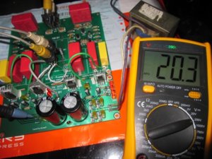

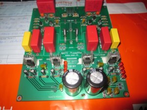

    Nac 72 của em trước khi đóng điện.

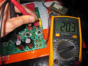

    Hót luôn! cục nguồn dùng tạm AC 24v. Em đang đọ với pre CH, âm thanh em này trầm ấm hơn, cảm giác về không gian rộng mở hơn nhiều cả 2 con âm thanh nghe rất êm :!:

    Nghe nãy giờ thấy cả dải trung và cao cũng phê hơn, mấy con 317 chả thấy nóng có lẽ em br tản nhiệt luôn :!:

  25. lynhan159
    lynhan159 Advanced Member
    16/10/07
    3.017
    Phú Nhuận Bang, Sài Gòn
    giảm con trở này xuống 200->470R để áp ra tầm 24vol luôn đi bác :D
