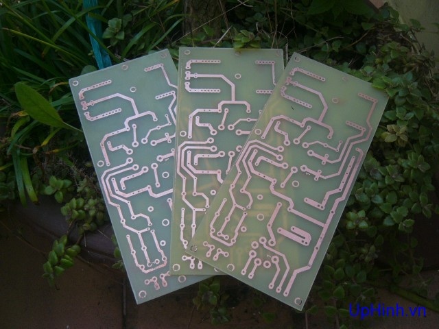

    cái đó dùng không được đâu! các cụ ách sần cái này thử đi! gồm 9 cuộn, 5 sơ, 4 thứ đấu nối tiếp các cuộn.
    sơ = thứ =1500 vòng=> tổng=3000 vòng. Sơ 300 vòng/5 cuộn, thứ 375 vòng/4 cuộn, xếp phe xen kẽ EI như biến thế. chúc các bác DIY vui vẻ

    Bác có thể vẽ sơ đồ cuốn dây để dễ hình dung không ạ :!:

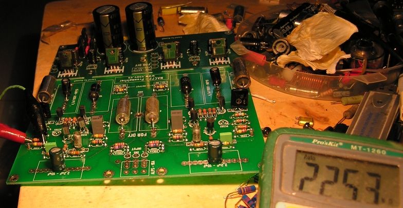

    Con pow hôm nay em đóng điện thử 1 bên dùng sò than chợ thì DC ra loa nó âm (-) 65mV chẳng hiểu tại sao :D Nhưng ko cháy nổ gì hết, áp đo 2 chân B của 2 con lái là 1.81v, em chưa chỉnh chọt gì biến trở hết. Thấy quái quá nên chưa dám cắm loa vào :D
    Hfe mấy con bán dẫn thía nào cho DC ra nhỏ vậy các bác ui.
  20. mimosalq
    mimosalq Advanced Member
    8/5/06
    12.824
    122
    Cách đo Vbb của 2 em driver như vậy là không chính xác vì Vbe của driver và sò công suất sẽ rất khác theo chủng lọai.Ví dụ nhiều em công suất chỉ 0.4V là dẩn nhiều em thì 0.6V.Cách tôt nhất là đo dòng qua sò cụ thể là qua con trở 0,22,cứ bias theo hảng 2.2mVDC đến 3.5mV tùy thích.
    Đo áp trên 2 chân B của 2 em lái là hình thức kiêm tra độ an tòan khi gắn sò vào thôi,chẳng có ý nghĩa gì về chuyện cho nó chạy đúng chế độ.

    Áp 2 que đo trên con trở 0.22R ah anh Quang, để thang 200mV đo và chỉnh bias theo thông số bên trên từ 2.2 - 3.5mV?
  22. mimosalq
    8/5/06
    12.824
    122
    Chính xác.

    chời dễ vậy mà còn đòi vẽ nữa :) ! đây bác khổ thế :mrgreen: đỏ đấu theo đỏ là sơ cấp, xanh đấu theo xanh là thứ cấp!
    1: start sơ = +
    18: finis sơ= -
    3: start thứ = +
    16: finis thứ = -
    Hỏi kĩ là phải báo cáo kết quả đó nhe
