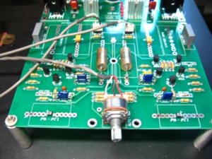

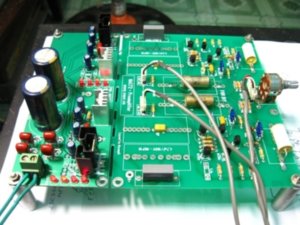

  1. lengkeng
    lengkeng Advanced Member
    31/10/06
    1.339
    17
    Biên Hoà Đồng Nai
    NAC 72 của em chiều hôm nay mới đi xin linh kiện về lắp chạy luôn. Tụ trắng nguyễn sỹ anh Duy , tụ vàng + Trans của DThocviec, tụ vàng vuông tantalum dán gở bo 1 mớ, 333k = úp thìa 3 con 1M của dale. Đang ghép với con F5 nghe phi nhung hát giọng sang sảng.

    bác lengkeng VAC bác chạy nhiêu vậy b+ nhiêu
    của em vac 24v b+20.6v[/quote]
    vac 24v - do DC ra 1 kênh 18.82V, 1 kênh 18.78V. mấy con kia lắp đúng giá trị chỉ có con 110R nối 220R lằng nhằng nên quất 100R. lắp đúng giá trị thì cho ra 19.6V. LM317 đang xài là hiệu ON chả biết xịn hay không mà vôn ra củng cân. NAP không biết xài bao nhiêu vôn thì tiếng căng. Đang xài trans Bc548c/558 tháo trong mạch monitor của cụ DThocviec.

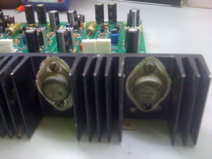

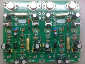

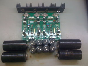

    Chào các bác ! sau mấy ngày em tham gia dự án , đến nay thì mạch Naim của em cơ bản đã đầy đủ đồ rồi :D .
    em "sô" cái mạch lên cho các bác góp ý lần cuối trước khi em đóng điện :roll: .
    Khà ....khà ..khà...em không có nhôm L để làm tản nhiệt nhưng vô tình em lục lại trong thùng đồ cũ của em thì lại phát hiện ra "em" tản nhiệt này . thật là " buồn ngủ mà gặp nệm Kim Đan " , Quá đã :p . ( trên miếng tản nhiệt này còn sót lại 2 chú 2N3055 để làm " samurai" khi mới cấp điện lần đầu nữa chứ ! ).
    Em định bố trí mạch và tụ trong ampli như vầy , các bác xem có hợp lý hay chưa vậy ?các bác cứ góp ý, cám ơn các bác nhiều :) .

    Muốn an tòan khoan gắn sò cấp điện đo Volt 2 cực B con lái chỉnh biến trở cho để được 1,8V DC rồi mới gắn sò là chắc ăn.Chỉnh lại lần cuối bằng cách đo áp rơi trên con trở 0.22ohm để đạt áp 2.2mV đến 3.5mV là ok con gà đen. Tầng VAS cho tụ dung lượng bé thôi.Tầng cống suất 1 kênh 10.000uF đến 15000uF là vừa đẹp.Có thế tháo tụ 470uF hay gắn nhỏ hơn tại chân sò công suất...

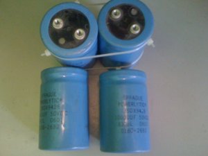

    Anh ơi ! mấy cái tụ cho tầng VAS thấy to vậy chứ dung lượng có 1200 uf à ,nhưng do nó 200v nên nó to như vậy đó anh !
    Em còn 2 cặp tụ SPRAGUE 10000 uf / 50v chắc là xài OK rồi nhưng không biết có hay không ? . do em khoái mấy cái tụ BHC nên em định " Tẩm thuốc độc " cho con power Naim này lên đỉnh olympia luôn !
    Vậy là mấy con BHC này em dùng cho F5 .
    hình mấy cái tụ nè anh !
