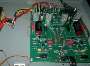

    Thực tế đưa tay vô gần là nó o........ lên + nhiễu cả sóng di động vô trong ấy mà cái điện thoại để cách đó 3m nên em tháo ra thay vào tụ có kích thước nhỏ nhất để giảm nhiểu tối đa và đưa tay qua lại không nghe kêu như lúc đầu. Chạy thử nên bo em đặt trên nắp máy dây nhợ lằng nhằng vắt tùm lum do chưa có vỏ máy. Nếu có vỏ máy đi dây lại thì sẽ giảm nhiểu tốt hơn. hệ số khuyệch đại em để cao như mạch gốc nên dễ xì hơn. Đợi khi lắp vô vỏ em trùm lên tấm nhôm chống nhiễu chứ chôm cái ca uống nước giống cụ Lý thì toi với con gấu :mrgreen:

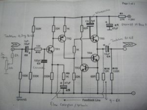

    Các bác cho em hỏi cái trở 110 ohm ở phần nguồn NAC e kiếm ko có chơi 120 ohm, led của em tạp nham (chả hiểu sao bảo bán cho 3 con đỏ, 3 con xanh mà về mỗi con một màu sáng tối khác nhau :( ) em đo áp B+ với GND thì 2 kênh đều 18.8v liệu có phải con trở 110ohm khi thay giá trị nó ra thế ko ah. Em chưa thử diod 6v2 của bác Quang.
  11. Bandan_toanphan
    Bandan_toanphan Advanced Member
    6/3/08
    660
    Hải Phòng
    Theo em trở thì nên hạn chế nối ghép một số con trị số không phổ thông cũng không cần quá chính xác, con 200 Omh em dùng 220 Omh còn con 110 thì em lắp 100 Omh vẫn ổn nhưng cơ bản là mấy con Led bác phải dùng loại tốt đồng màu đồng chất, điện áp mạch này là từ 19-24 vdc. một điều quan trọng nữa là nên dùng tụ lọc nguồn mới sẽ đảm bảo hơn tụ cũ vì tụ hóa nó cũng như là cái Ắc quy vậy.
