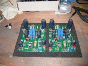

    Haaaaa, hôm nay em lắp xong pre Naim dùng opt của bác lynhan159 tặng quá xá đã, nghe thì ca sỹ ko núp ở cánh gà như bác mà tự nhiên ra giao lưu với em luôn :D
    Em chạy áp B+ 22VDC với em thấy vừa nhất, học lỏm chiêu của bác lynhan159 em gắn 2 em chim mơ 2K tại vị trí trở 1,2K rồi chỉnh lùi, khi áp đạt về 22VDC em đo được biến trở là 355R. Để em kiếm trở 360R bỏ vào là vừa in luôn. Do em ko dùng led mà dùng 2 con zenner 3w cho nó gọn.
    Thanks anh Quang và bác lynhan159 đã support em linh kiện rất nhiều, con này phải nghe lâu tí nữa thì mới có cơ sở chỉnh chọt, giờ với em nghe nó ... dị quá nên để nghe cho đã cái đã :mrgreen:

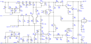

    hình như version nap gần đây anh quang đặt chính là dự án bên pink fish đang làm.
    http://www.pinkfishmedia.net/forum/show ... p?t=112736
    PCB của mình copy y nguyên bên đó, và chính là cái schematic này :
    Nếu đã theo bên đó sao không thử chạy theo 100% xem kết quả nó ra sao.
