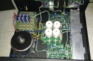

    Naim và Nap của em tạm hài lòng và đóng nắp để nghe. Tạm thời giờ chưa biết mod thế nào nữa nên tạm nghỉ ngồi nghe 1 thời gian rồi tính tiếp

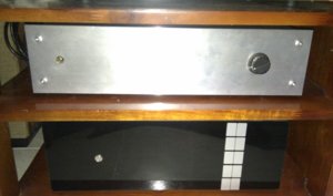

    Vỏ đẹp mà chụp ảnh xấu quá nhé :lol:

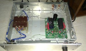

    Em chỉnh xong đường mạch cho NAC rồi hết rè. Có điều em dùng pow bằng 2 con TDA7294 nghe chất âm toàn trung với treb(bản thân em TDA cũng đã thế rồi). Loa em hơi nhỏ có 25W/kênh. Em sang nhà hàng xóm dùng Pow sony chơi với loa pioneer c. suất cao hơn thấy bass cũng hơi mỏng. Dải trung treb cao nhưng ko bị chói. Giờ cho bass mạnh chút thì phải làm sao các bác nhẩy. Trở em dùng trở china và Taiwan có ảnh hưởng nhiều tối chất âm ko ?

    Linh kiện thế nào em ko biết nhưng dây loa của Bác dài loằng ngoằng mà còn cuốn tròn thế kia thì còn gì nữa... hixxx :(

    Vỏ đẹp mà chụp ảnh xấu quá nhé :lol:[/quote]
    Chụp bằng điện thoại cũ cách đây 3 năm rồi mà. Vậy là đẹp lắm rồi. Để chiều về lấy Canon 50D chụp macro riêng Pre nhôm xước cho . Ok? :lol:

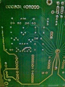

    Pre NAC của em đã hát sau khi thêm 1 đoạn như a Quang hướng dẫn, bác nào dùng bo đợt trước nhớ fix lỗi này nhé.

    Hú hồn, chúc mừng anh! :mrgreen:

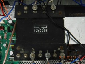

    em xài nguồn này cho phần công suất được kg các bác

    được 1 kênh :D . ra lụm thêm 1 quả nữa đê. Thân
