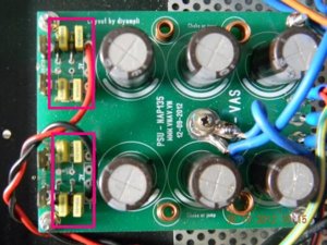

    các bác cho em hỏi nếu chổ này em xài nguồn đôi có ct thì diot đấu sao ạ hiện giờ em đang xài diot cầu đấu riêng

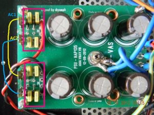

    Bác coi trên mạch có 4 con diode ( 2 của cuộn trên , 2 của cuộn dưới) đấu về đường GND thì không gắn. Chỉ gắn 2 con nối với "+" và "-" thôi. sau đó dây CT thì đấu thẳng vào GND, 2 dây còn lại đấu vào 2 cọc nửa trên hoặc dưới, rồi nối từng cặp cọc với nhau...

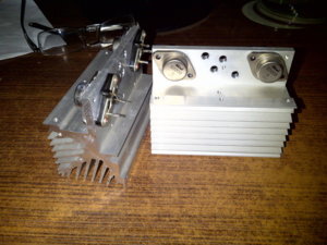

    Ra Sao chổi lấy pcb bực vì không đúng hẹn nhưng vui tìm được cặp tản nhiệt này lẫn sò cho NẠP.Em chưa thấy tản nhiệt nào vừa vặn và đẹp hơn cặp này. :D

    Tản nhiệt với sò của em sao bác show lên thế! :lol: :lol: :lol:

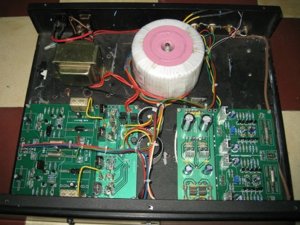

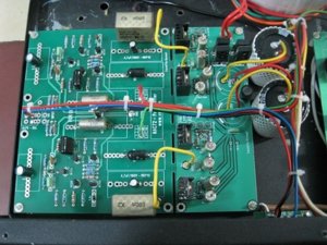

    Pre Naim của em sau khi nhận được hàng viện trợ từ bác Mimosalq, Kirato, Lynhan, ngvquoc đã có thể cất tiếng hót, và em đã cho nó vào chung lồng với em pre CH, mà không biết sau nó thiếu bass quá (em lắp LK giá trị giống như trên mạch). Các bác tư vấn giúp xem em cần độ thêm gì hay thay gì để nó hót điều 3 giải với. Em cám ơn.

    Tụ input bác dùng loại tụ gì? Điện dung bao nhiêu vậy? Mình ráp con pre NAC 72 này ghép với GM3 thấy tăng bass lên, nhưng lại làm mất giải cao, ngược lại với bác. Giờ gỡ ra đánh thẳng từ CD player vào GM luôn. Mình đã thử pre cực hay, NAC 72 đánh với GM V3, nhưng thấy không con nào hợp cạ với GM3 cả, NAC 72 có phần hợp hơn 1 chút, ghép trực tiếp vẫn hay nhất. Vả lại GM3 công suất đã quá lớn, chẳng cần dùng pre.
    P/S: Pre cực hay, NAC 72 đều là những pre hay nhưng, với tai trâu của mình, chỉ chưa hợp với GM clone cùi bắp của mình thôi. NAC thì hợp với NAP, pre cực hay thì hợp với Leach,...

    HÔm trước em gặp 1 bộ giống thế này có 4 miếng tản nhiệt + sò + đế sò + hơn chục con trở 0.22R bán 450 ngàn. Lúc đó đang đi có việc nên không mua được

    Tản này mà muốn khoan có rễ ko anh Quang ơi, hôm trước em nhìn thấy ở hàng đồng nát có 12 cái gần giống thế này nhưng lại lắp sò than, mà người ta lại bán cả 12 cái nên em chưa mua vì ko biết ntn

    Tụ input em dùng Nichicon BP 2.2uF đó bác.

    Do thiếu tụ không dây nên thiếu bass là đúng rồi. Bác thay thử tụ 10uF phần nguồn LM317 hãng khác xem thế nào. Hôm trước lắp thử tụ Titalium vào nghe trong hơn nhưng mà chẳng hiểu sao nó lại chết sau khi hát được 2 CD. Cứ tưởng là LM317 chết nhưng mà thay tụ mới loại khác thì bình thường.

    Tăng tụ input lên 4.7 -10 uF sẽ tăng bass lên đấy. Tụ input thì dùng tantalum cho giống hãng, hoặc dùng BC128, Elna silmic thì tốt hơn Nichicon.

    Hì hì cái này thì chưa biết sao.Do không tìm đủ tụ 10uF nên em tán luôn 8 em Kenmet 10uF vào luôn, để em tìm tụ khác thay vào coi sao.
