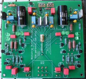

    122
    Cái này em mua nó gắn dò sẳn nên khỏi làm chi cả,cái hay là nó có sẳn socket nên thử thay sò thỏai mái luôn. :D

  8. mimosalq
    mimosalq Advanced Member
    8/5/06
    12.824
    122
    Haha cái này anh layout xong rồi,thích thì phóng lên sao chổi luôn :D

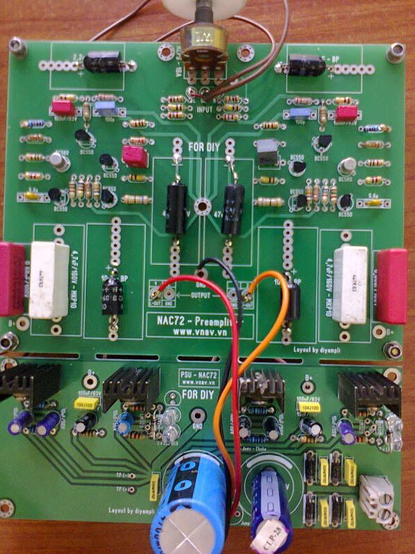

    Sao cái line em bấm vào không thấy cái mạch nào vậy cụ :?:
    Hay là cụ hình cái mạch lên dùm cho anh em chém gió tí đi cụ :p

  13. tuninh
    tuninh Advanced Member
    8/11/08
    2.032
    đây ợ

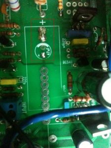

  14. lynhan159
    lynhan159 Advanced Member
    16/10/07
    3.017
    Phú Nhuận Bang, Sài Gòn
    Của bác Dương nằm trong vòng đỏ đây ạ! nhớ tháo dây tín hiệu inputs ra khỏi pow hay bo công suất nhé, kiểm tra nguồn cấp +- của tầng vas sao cho thật cân! Thân
  15. star385960
    star385960 Advanced Member
    12/3/09
    780
    328
    Ôi!!! cảm ơn các bác nhiều, tối về em banh xác đo lại luôn :)
  16. nguyensyanhduy
    5/10/09
    920
    47
    BH-ĐN
    Của bác Dương nằm trong vòng đỏ đây ạ! nhớ tháo dây tín hiệu inputs ra khỏi pow hay bo công suất nhé, kiểm tra nguồn cấp +- của tầng vas sao cho thật cân! Thân[/quote]
    các cụ cho em hỏi chổ này mạch với bo theo cái nào ạ

  19. diyampli
    diyampli Advanced Member
    15/6/10
    6.542
    304
    Bác hỏi chỗ tụ đó hả? Đó là tụ hồi tiếp ạ!
    các cụ cho em hỏi chổ này mạch với bo theo cái nào ạ[/quote]

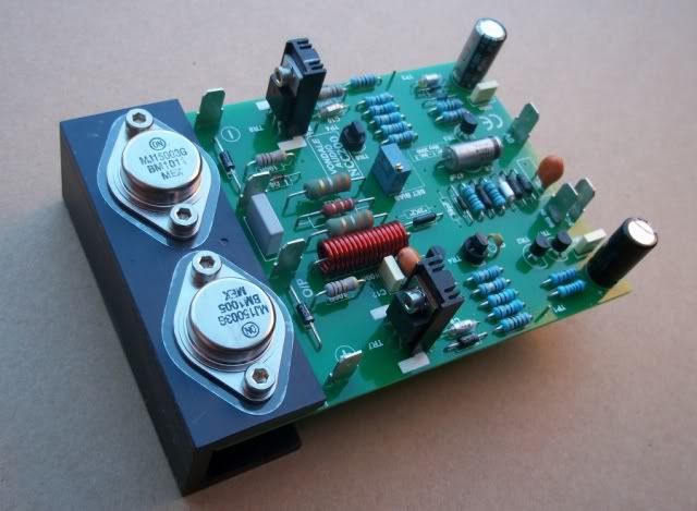

  20. corube1981
    corube1981 Advanced Member
    22/3/12
    920
    anh Quang ơi có pcb nguồn chưa anh,của em 1 kênh đến đây rùi,còn thiếu pcb PSU power nữa,là đem lên anh Quang đóng điện,chứ em là newbie chưa biết gì về điện tử hết :),chỉ biết hàn thôi nhưng vẫn đâm đầu vào :))
  21. diyampli
    15/6/10
    6.542
    304
    Em dự rằng bác lắp monoblock ah? Em cũng thiếu 2 bo nguồn VAS như của bác nữa thôi là đóng điện :p
  22. corube1981
    22/3/12
    920
    đạ đúng rồi anh,em làm monoblock ,pcb vas có rồi đó anh alo cho anh Quang gửi đi,còn của em thiếu pcb nguồn công suất,mai em chạy lên lấy,thân.
  23. ngvquoc
    ngvquoc Advanced Member
    27/6/09
    1.110
    Bác là newbie mà toàn hơi hàng độc không. Tụ nguồn này rất tốt. Em đang dùng cho pre Naim. Tản nhiệt của bác đẹp quá

  25. langbam
    langbam Advanced Member
    12/1/12
    1.800
    28
    Thấy bọn NN nó chơi toàn trở 0.5W, liệu có cần thiết ko các bác nhỉ, tản nhiệt như thế này có nhỏ quá ko
