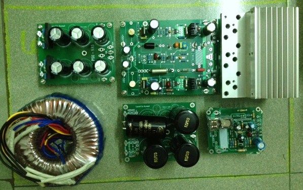

    cục tản nhiệt đó là cục hôm nọ anh dẫn em đi mua đấy,cái cục to tháo ra dc 2 cặp,em tặng anh Quang rồi.
    nghiện nặng rùi anh Quốc ơi,đi chợ thấy gì cũng muốn mua,thâm túi nặng rùi :(

    Hqua bê y nguyên bộ pre sang nhà hàng xóm thử pow Joysound, thấy bass mạnh hơn cái pow Aurex. Có điều khi cho qua pre và chơi trực tiếp vào pow thấy chất âm ko thay đổi mấy. Có lẽ nó phải hợp với Pow nào đó. Tuần này đang ráo riết làm để hoàn thành cái Naim. Cbị đi học T7-CN lại ngồi ngó thì day dứt lắm :D
    @ Bác quang: cái mạch naim em thấy mạch có 1 con sò chân B ko gắn vào đâu cả, có bị lỗi gì chỗ này ko bác. Vì em thấy con sò kia chân B nó gắn vào Mj15030, còn sò này thì ko thấy đi vào Mj 15031 gì cả mạch đến đó thì ngưng :D
  6. diyampli
    diyampli Advanced Member
    15/6/10
    6.542
    304
    Con sò đó vẫn gắn vào chân C của trans MJE15031 mà bác :mrgreen: mạch 2 lớp nên hơi khó nhìn, với lại mọi người lắp chạy hết không có lối nên bác đừng lo nhé.
    Thân.

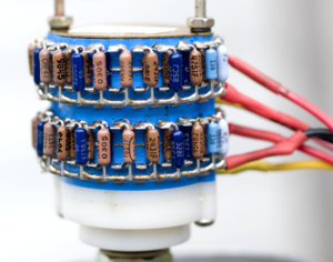

    - Vụ này làm em cũng mệt mỏi một thời gian rồi, thay đi thay lại 5-6 cái volume. Bác tăng Kohm Volume là hết ngay.
  8. mimosalq
    mimosalq Advanced Member
    8/5/06
    12.824
    122
    Volume là nhức đầu nhất.Mua luôn cái volume 24 bước cho khỏe,khỏi lăn tăn... :D
  9. garbolino
    garbolino Advanced Member
    28/3/07
    6.862
    ZVL Skalica
    Giải pháp tình thế thôi.
    Muốn giải quyết dứt điểm vụ này thì nên thay con trở hồi tiếp, thay từ từ đến khi nào cảm thấy vừa thì dừng lại.
    Nhưng thay trở hồi tiếp lại phát sinh vấn đề về độ động.
    Nói chung là em này như tiểu thư ấy, đỏng đảnh lắm và mỏng manh lắm, không chơi bạo lực được đâu, phải chìu chuộng và dạy dỗ từ từ.
    Nếu những em pre khác được ví như Phi Thanh Vân thì khả năng em này là Lê Cát Trọng Lý, chị Phi như Trâu thì cả tiểu đội vật cũng chưa thấm vào đâu, nhưng em Lý thì như quả trứng mỏng, đụng khẽ là toi ngay. :lol:

    Cái volume này mua về thì hết nhức đầu vì vụ gain lớn nhưng nhức đầu vì vụ "gấu lớn" nhằn anh ạ :(

    Con 6k8 là em nó đó... :D

    Thế cái pre nem của bác Gà mod đến đâu rồi , bác đã làm xong , thi đấu chắc cũng gần được 1 năm rồi , còn nhậu thịt cầy hồi trước trong phi trường có thịt cầy và bia tuơi Hà Nội không biết bây giờ còn không , mình đã mua lại Vol 24 bước cho Nem rồi 10K log , kiểu cầu thang..,
