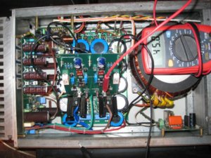

    mấy hôm nay ở diễn đàn này log in không được , bây giờ OK rồi, cám ơn các bác đã giúp đỡ trong phần nguồn của mình , cái của mình xong rồi chuẩn bị đóng điện :D , vì BA của mình nó ghi là 24VAC nhưng khi đo ra thì được 29.5VAC :evil: , hic.. do đó VDC sau khi nắn lọc lên tới 39V ( không biết tụ nguồn sẽ sống được bao lâu vì áp chỉ chịu được 35V ) lận đo đó mình phải thay trở 2K ở phần đầu thành 3.3K cái này sẽ làm Vôn ra ở phần thứ nhất là 29VDC ( gần giới hạn của LM317 rồi ) , nhưng phần thứ nhì vẫn giũ nguyên cho ra là 18.2 V , vậy là tầng đầu rớt 10V và tầng thứ hai rớt 12V , nhưng phải cho chạy như vậy trước sau khi OK rồi có lẽ mình sẽ thay trở 1.2K ơ ngay con LM317 thứ nhì thành 470--680 ohm cho vôn ra cao hơn mà vẫn giữ nguyên zener 6,2 V bo của mình là bo cũ không có Led ,và cái pre này tuơng đối dễ làm , gắn LK vào là chạy liền :mrgreen: , để tét vài bản nhạc rồi mình úp hình lên sô các bác.
    Thân

    Em cũng mới quấn xong cục xuyến cho pre ac out 30v, dc tới 39.8v nhưng tụ của em dùng 2 quả 4700/63v vô tư, sau khi thay đổi trị số mấy con trở thì áp ra tầng đầu hiện đang ở 31v và tầng sau xấp xỉ 24v, áp rơi trên 2 tầng khá cân nhau. Định up hình thì máy ảnh lại hết pin lát xạc pin xong em sẽ khoe các bác :D

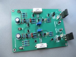

    Em đã làm xong nguồn ổn áp cho Nap135 và cho GM3 "hấp" em nóa :lol: quá đạt khi 1 kéo 4 mà không hề xụt áp :p
    Nguồn có chức năng chống chập khi ngắn mạch, đặc biệt phần ổn áp thông minh đến nỗi giống như họ ổn áp 78xx Các bác chỉnh ở 40V thì cho dù áp vào có 50V đến 60V thì mạch ổn áp vẫn cho ra 40V không thiếu đến 0,1V :p
    Em nó không nóng như các mạch ổn áp em gặp, lắp phát ăn ngay. Nguồn chỉnh nằm trong khoảng 32 đến 47VDC.
