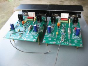

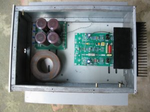

    Nap135 của em đã cất tiếng hót đêm hôm trước, quả thật em nó hay với không gian vừa phải và đôi loa bookshelf.
    Về âm thanh tiếng treble nhẹ nhàng chi tiết không chói nghe guitar rất nảy, mid mềm nhưng không kém phần đậm đà với những bài vocal, bass khá sâu với loa nhỏ và mềm hơn GM3.
    Tổng thế âm thanh mềm mại nhẹ nhành có chút giống đèn. Em rất thích.
    Về thông số. DC offset dưới 20mV cho 2 kênh ( visai BC546 tháo máy chưa match :p )
    Phong cách chống tầng như dự kiến rất đẹp ạ! :p
    GM3 chuẩn bị nghỉ hưu để lên đời và vào đó sẽ là nhà của Nap135 hehe.

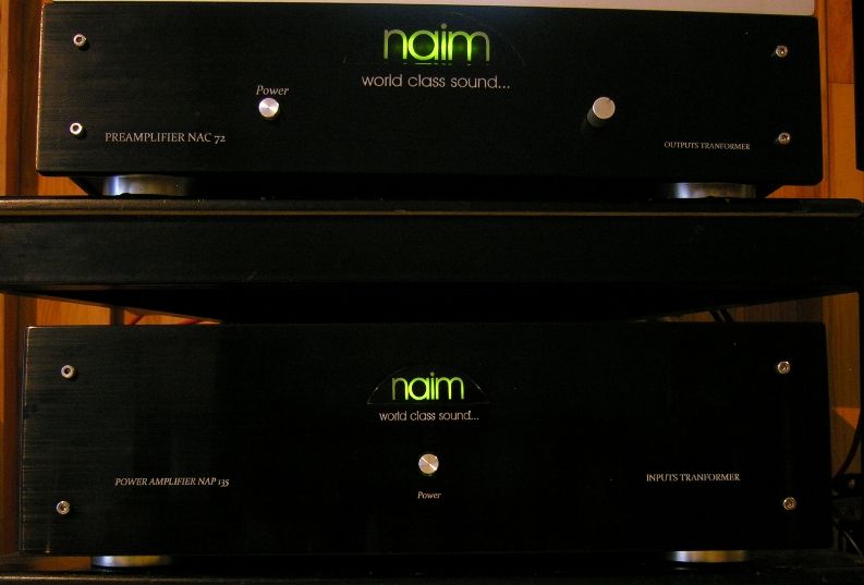

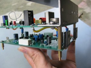

    Em cũng vừa hoàn thiện xong bộ Naim nap135+ Nac 72 thập cẩm cap, cả OPT và
    IT :mrgreen: , làm chassic quá đuối. Xin cám ơn

    Khakha chỉ còn thiếu chiếc Bentley nữa... :D
  16. tngoctu
    tngoctu Advanced Member
    10/10/10
    2.366
    186
    Đẹp quá bác ui, nhìn cái đèn phê vãi :D
  17. minh_nt
    minh_nt Advanced Member
    26/4/10
    420
    Đẹp quá bác làm thật hợp với Bentley, của em nhìn chuối hợp với xe Ben hơn............ :lol:

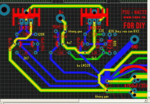

    Dành cho anh em thích nâng áp 24V cho giống hảng....Bỏ hết mấy con tụ 100n trong hình.Mấy con 4.7 và 10u dùng Tantalum hay elna silmic II.

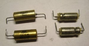

    Từ ngày có nem chả lâu lâu ngồi buồn lại lôi ra thử tụ tị. NAC 72 có 2 tụ bên trái gắn nghe lâu rồi tưởng đâu ngồi trên nóc ai dè lôi 2 con tụ bên phải thử tiếp thấy nó còn thua xa lắc. Tụ bên phải là tantalum còn bên trái không biết tụ gì mà thấy giống mấy con các cụ hay dùng. NAIM tụ rất quan trọng nên đường tới đỉnh phải đi qua mấy con này.
