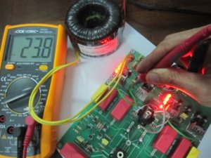

    Hiiiii, em mới làm chuột bạch thì thấy:
    - Tầng đầu ra đúng 30VDC
    - Tầng sau ra 14.8VDC >>> em đang kiểm tra lại. Các trị số linh kiện em ráp đúng. Áp vào của em là 24VAC. Thanks.

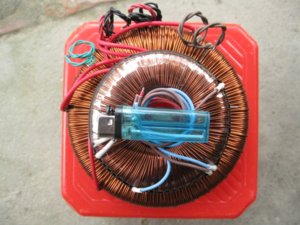

  8. diyampli
    diyampli Advanced Member
    15/6/10
    6.542
    304
    Em đang định chêu bác tí mà bác đã đòi em rồi :( , gớm của bác đã xong được một tiếng rồi vẫn nóng hôi hổi nè :mrgreen:
    Sơ cấp 1200 vòng/vol lõi Nga ngố, thứ cấp 0-28V;0-28V 3A quá đẹp :lol:

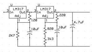

    Anh em lưu ý khi mod thì đầu vào của mỗi con LM317 không gắn bất cứ tụ nhỏ nào,tụ ngõ ra con ổn áp sau cùng thì để tụ tantalum nhỏ nhất có thể miễn là nó không dao động...tán thử em 0.47-1uF rồi thẩm âm dùm em,em tai trâu. :D

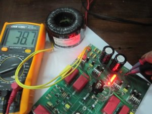

  13. tngoctu
    tngoctu Advanced Member
    10/10/10
    2.366
    186
    Tầng sau ko ổn rùi anh ơi, làm gì làm 19VDC cứng ngắt cả 2 bên :D Tụ nhỏ rút hết ra rùi, ổn áp tầng đầu thì ok.

    Em phải bỏ hết led ,lm329,và zener 6v2 ra nhé.Anh ráp chạy đúng bong. :D

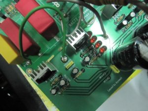

    Sau khi quấn nguồn em thay đổi mấy con trở thì giờ nó thế này :D
  19. mimosalq
    mimosalq Advanced Member
    8/5/06
    12.824
    122
    Chuẩn không cần chỉnh :D

    Anh mới tính chưa lắp thử,tối vế anh test...Mạch em nó đây

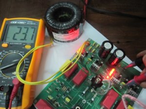

  24. tngoctu
    10/10/10
    2.366
    186
    Nỗ lực bỏ 1 buổi nhậu để làm cái nguồn này, em ráp và thực nghiệm dựa trên các trị số trở mình có, có khác biệt với tính toán nhưng kết quả thật mỹ mãn no zenner, no led, no LM327 :D:
    Áp ra đúng 24VDC, DC offset cũng giảm thêm 1 chút:
