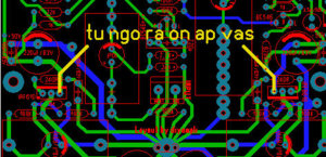

    Anh Quang cho em hỏi là bo mới nếu mình ko ráp phần regu tích hợp (vì đã dùng regu rời) thì phần áp cấp riêng cho VAS vị trí B+/B- vẫn ko thay đổi đúng ko ah, em nhìn trên mạch thấy nếu ko có linh kiện thì áp cấp riêng ko tới VAS. Em mượn tạm hình của 1 bác, Thanks

    Đúng rồi nhưng ngõ ra mạch ổn áp rờ thì đưa vào vi trí này...............

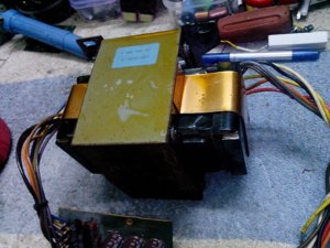

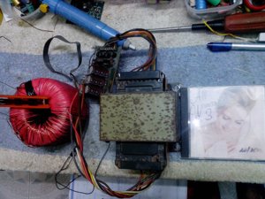

    Em mới "thửa" được cùng nguồn rã máy YAMAHA Nhật xịn. Pri 100V; Sec 30-0-30 (dây lớn hơn 1mm); 40-0-40 và nhiều cuộn nhỏ nữa chưa đo kịp. Dùng được cho NAP không nhỉ?

    mod đầu tư thêm 1 quả nữa làm mono đem đá gỗ mục phụ em đê :wink: :) . Kính

    6/3/07
    8.888
    phá Tam Giang
    Kiếm đâu ra được cục nữa để làm mono đây :mrgreen:
