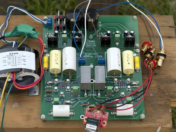

    Chào các bác
    Của mình đã đến đây rồi , tụ thì dùng đỡ ICEL ( loại này là lọc nguồn xung ) của pre 818 tháo ra , Pre đã hót rồi nghe cũng khá lắm bass tép leng keng :D , nhưng gain hơi cao vol 10K mà vặn khoảng dưới 9 giờ sáng là kêu vang lên rồi ( F5 công xuất ) , còn Tan thì không có , toàn là cây nhà lá vườn tháo cái này lắp vô cái kia :mrgreen:
    Còn bo CX thì còn thiếu nhiều , vẫn chưa có FZT957 , tụ hóa thì không có loại 63V thôi thì dùng đỡ loại 50V vậy vì nguồn của mình là 30-0-30VAC , dùng styrene thay cho Silver Mica do không kiếm ra tụ mica , tụ BC108 thì tháo từ Pre cực hay ra dùng đỡ , còn tụ CEF thì của bác Quang cho , cám ơn bác Quang nhiều .
