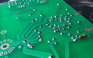

    Lẹt đẹt chạy theo các cụ đây. Hàn xong hết board, 2 cục nguồn đã quấn, chỉ còn làm cái cầu diode nối vào là xong. Linh kiện toàn tí hon. Không biết nghe thế nào đây.

    Nhỏ nhưng có võ, bác làm kỹ thật, cứ như nghề chuyên môn của bác là kế toán vậy :lol: Em dòm từ nãy giờ mà chả thấy chỗ nào xấu cả, đóng điện đi bác, Chủ nhật này giao lưu luôn cho máu.

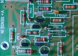

    Hôm qua em gỡ hết tụ ra xem có rò không, kiểm tra lại chiều ZTX như hình các bác show trên đây, kiểm tra điện trở giữa 2 bên cân nhau hết. Kết quả là vẫn như cũ. Khả năng lớn là ZTX bị sao đó, hi vọng cụ ThuyLT còn đồ dự phòng.

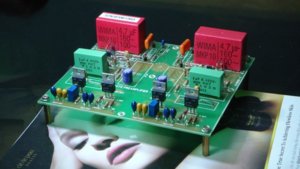

    Thônng báo với các bác là con pre này em đã làm xong hơn 2 tuần nay rồi ,cấp điện chỉnh nguồn tốt cấp điện vào bo pre ko thấy nhũng hiện tượng vật lý đặc trưng nen em đoán nó hoạt động tốt mọi thứ đã sẳn sàng nhưng chỉ thiếu cái sătsi bực cái lảo Garbo này thật lảo hứa với em hơn tuần nay mà chẳng thấy đâu :twisted:
