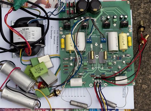

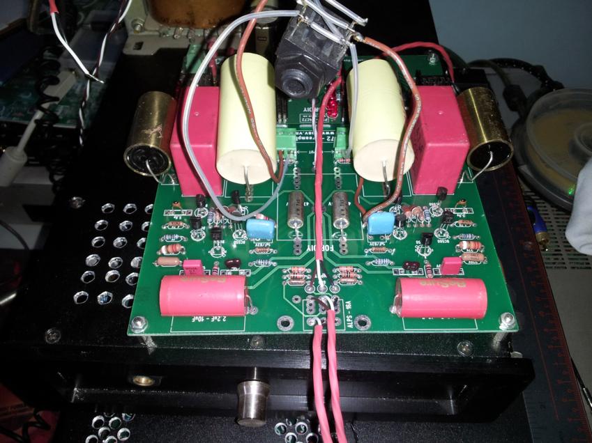

    Hôm nay em đã ráp xong con NAP 72, nguồn ra gắn phát cân luôn là 21,17V :mrgreen: . Đóng nguồn cho mạch pre rất êm, không nóng, không sụt áp. Thấy ổn em gắn tai nghe vào thì nó hú e e e như còi cứu hỏa (hú nhưng không ù nhé các bác, nó giống tiếng khi hát Karaoke dùng mic dỏm ấy). Hú to hú đều 02 kênh muốn chết con tai nghe của em :mrgreen: . Các bác xem bắt thuốc cho em với ạ : mạch em ráp thì có 1 số chỗ không có trở 1/4W em gắn đỡ trở 1/2W. Tụ hồi tiếp không có đúng trị số em ráp đỡ cặp Tantalum Kemet 20uF phân cực, cặp tụ 5.6pF em lục đống ve chai ở nhà có cặp 10pF nên em ráp luôn. Chi tiết các bác coi hình bắt bệnh giúp em ạ :( . Số em khổ quá, ráp Pre CH cái đầu cũng không chạy , cái thứ 2 mới chạy được :x

    bác coi ngỏ ra có dc kg em có cặp tụ 10uf giống bác bị rò dc hết 1 em chúc bác lần 2 thành công :mrgreen:

    cặp tụ IC 10uF của em còn cực ngon, em đang gắn chạy trên pre CH, vã quá chưa kiếm được con khác em cắm qua đây dùng tạm.

    Bác thử kiểm tra xem chân volume hàn có bị nhầm không.

    không nhầm bác ạ, lúc đầu em cũng sợ volume có vấn đề, đổi cái khác vẫn bị. Mà mấy con tụ Wima 0.1uF có ảnh hưởng gì không ạ, mấy con này hàng cũ tháo máy, trong đống đó có mấy con bị phù (em bỏ rồi),mấy con em gắn lên nhìn bên ngoài thì đẹp nhưng em chưa đo kiểm.

    Thử đường tín hiệu vào trực tiếp, ko qua jack 6ly xem sao Bác nhé

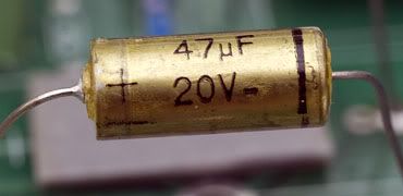

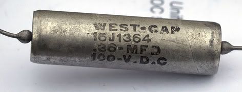

    Xin lỗi bác themask vì trả lời trể , mình khoan lỗ mấy cục đồng bị gãy 2 lưỡi Taro dính ở trong lỗ :twisted: làm công trình mang mấy cục đó về đây cực quá thôi còn 2 bộ nữa lần sau làm cẩn thận hơn vì mình ta rô sâu 20mm nên mới bị như vậy .Hôm qua đến giờ ngồi mod lại chút đỉnh NAC72 bây giờ có cấu hình cuối rồi , trung âm dầy dặn của bán dẫn , trép cao leng keng nhưng không có chói gắt , tạm thời ngưng lại và giữ ở cấu hình này , bass cũng nhiều sâu mềm nhưng không chắc chắn bằng pre khác dùng DC không có tụ nào trên đường tín hiệu cả , sau là hình của em nó, cám ơn các bác đi trước đã chỉ bảo dùm .
    Đây là cấu hình cuối , những tụ mod đã được tháo ra
    và hình tụ hồi tiếp Siemens 47uF/20V , vừa về tới hôm nay + tụ dầu West cap0.36uF/100V song song vớii tụ i/p CD 3uf/100V MKP
    [​IMG][​IMG][​IMG]
    Tụ dầu vào làm dịu tiếng gắt , gần như hết luôn và mình chạy ở 23.3VDC/kênh , khi trước chạy 25.5VDC thì hai âm lượng bên hát không bằng nhau , sau khi giảm xuống 23.3 thì hai bên L/R đều nhau ,đã thay trở 226K bằng 270K nhưng sau đó lại trả nó về 226K và thay tụ ra MKP 10uF/100V bằng tụ Tan Kemet 10uF nhưng rồi cũng trở lại với MKP thôi chỉ còn kiếm hộp tống nó vào là xong, xin cám ơn các bác, đặc biệt là bác LengKeng, thế là 2 pre xong :D
