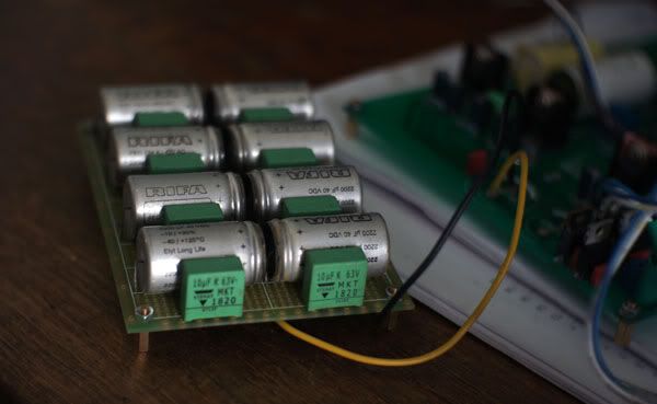

    cám ơn bác mimosa và bác lýnhan nac của em tới đây rồi còn thiếu 4 em lm317 là có thể hát hò kỳ này em quyết tâm làm kỷ lại mấy lần trước làm ẩu quá :mrgreen: thanks các bác rất nhiều trưa nay ghé lảo liêm mua được vài cái tụ evox về nâng cấp :mrgreen:

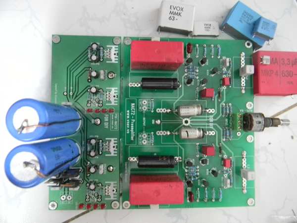

    kakaka máy hại em làm em nó vật em tơi bời chổ con trở 330k bác gắn lộn 1 con 33k làm 1 bên chạy có 1.5vol em soi lại mới thấy tưởng mấy em bc có vấn đề :mrgreen: đi ông liêm chỉ mua được ít tụ evox .68-2.2-.1 về llàm thôi

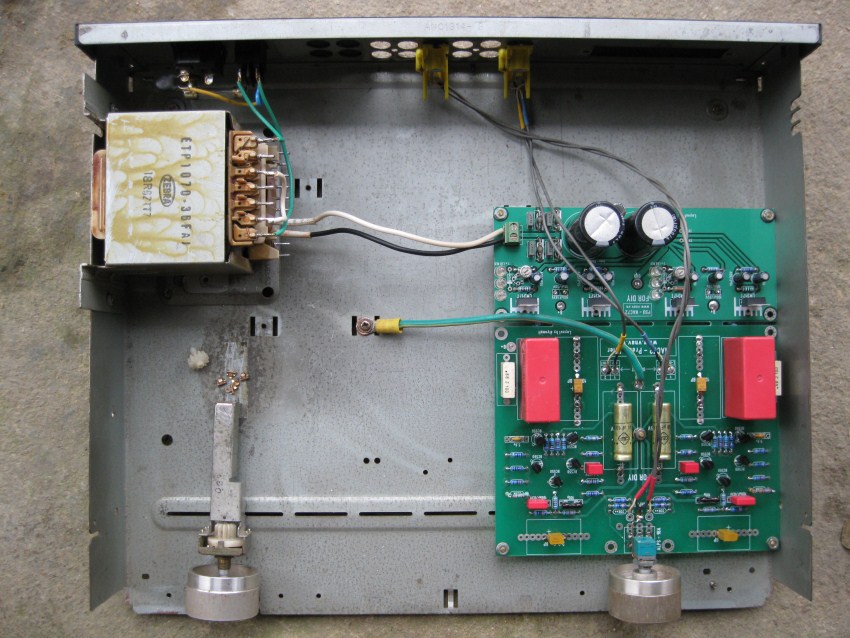

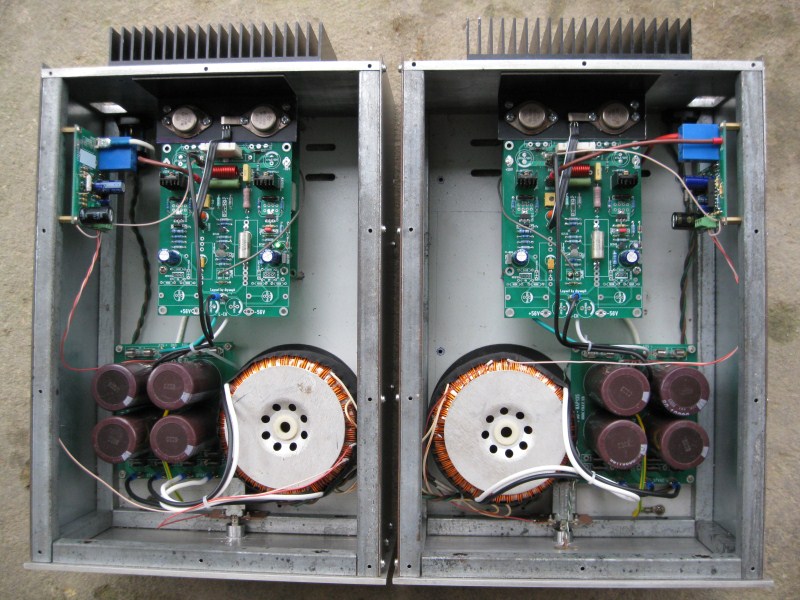

    Chào các bác!
    Em đã về bến với cặp monoblock và em Nac72 thân yêu, đúng là 1 cặp đôi hoàn hảo :p
    Em dùng nguồn ổn áp rất tốt cho cả CS và VAS, đúng với nguyên mẫu hơn.
    Cơ cấu bù nhiệt của BJT có lợi hơn nếu em 2N5551 được áp lên tản nhiệt.
    BVL rất tốt với trở dò đầu vào tầm 33K là đẹp, chức năng bảo vệ quá tải rất hay tránh chập CS và kéo loa trở kháng quá thấp :mrgreen:
    Các bác chưa về đích thì mau mau vắt chân lên cổ để về với em nó đê, naim một chất âm mê hoặc! :p

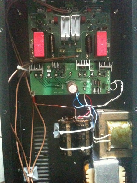

    Mình sẽ dùng 2SD733 vì nhà còn , hôm nay thay tụ nguồn vì Shamwa 4700uF/35v e rằng lâu dài sẽ bị phồng vì áp sau khi nắn lọc là 39VDC , thay tụ khác vào thì tụ lại cao quá , mai mốt bỏ hộp không vừa , vì hộp của mình chỉ cao có 44.5mm thôi , hơi mỏng nhưng có sẵn :D , thế là lại táy hoáy lần mò được vài con tụ cổ cũ rích cù ri từ thời bành tổ , nhưng lại thấp , thế là Nem72 lại có nguồn mới , nghe thì cũng giống Shamwa thôi nhưng áp chịu 40V thành ra yên tâm hơn mai mốt có quần áo dây nối sẽ ngắn lại và to hơn , phối ghép với F5 cũ ( vẫn chưa tìm ra tản nhiệt cho V2 :shock: ) , bass mềm tơi nhuyễn và sâu :mrgreen: , mid dày dặn treble leng keng , thế là xong rồi chỉ còn chờ mặc quần áo nữa là xong rồi .
    Mình cũng vừa xắm thêm mấy thứ này để phục vụ cho chát sít , và khỏi cắt chân LK bằng kềm tổ bố nữa .
    Thân
    Edit : Vừa nghe xong mấy bản nhạc , phải công nhận là cái này bass nhiều , nhưng mid và treble vẫn Ô cưa cho nhạc Vàng , vocal của mấy bác Phờ răng soa noa :) , hi.. hi..

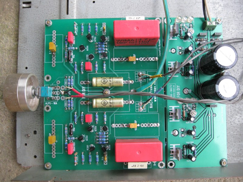

    ANh chụp cho em cận cảnh pre pow đi anh,nó rất dễ gia giảm theo ý mình...

  23. nguyensyanhduy
    5/10/09
    920
    47
    BH-ĐN
    ANh chụp cho em cận cảnh pre pow đi anh,nó rất dễ gia giảm theo ý mình...[/quote]
    anh quang pre hôm bửa lấy của anh em cho chạy rồi anh xem dùm em có cần thay đổi gì kg anh bc em xxài c547b-c557b còn đây là hàng em mua cho anh anh cho em đc em gửi cho anh nha :mrgreen:
  24. mimosalq
    mimosalq Advanced Member
    8/5/06
    12.824
    122
    anh quang pre hôm bửa lấy của anh em cho chạy rồi anh xem dùm em có cần thay đổi gì kg anh bc em xxài c547b-c557b còn đây là hàng em mua cho anh anh cho em đc em gửi cho anh nha :mrgreen:[/quote]
    Cho hát thử chưa?Sao không lấy luốn mấy con bc550/560 của anh?
  25. tngoctu
    tngoctu Advanced Member
    10/10/10
    2.366
    186
    Anh Quang có cặp 2SA970-GR & 2SC2240-GR ko anh, hôm qua em gắn thử 1 cặp 2240 vào pre nghe hay quá thanh thoát bay bổng hơn BC550 nhiều, hay tai em bị sao í chít em rùi :D Trên ebay có mà em sợ hàng nhái qué ko dám đụng.
    Nếu có anh để cho em mỗi loại 6 con em mod hết vào pre này thay BC anh ơi, hết bao nhiêu anh pm em gởi lại anh nhé. Thanks anh.
