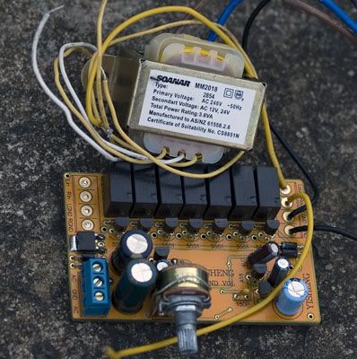

    Đay nè bác Quang , cái đống hổ lốn bên trái là pre Nem72 , hộp dưới là F5 hộp trên là DAC 1865 , còn trên nóc DAC 1865 là DAC 8741 xuz61t Op amp còn đang ở truồng , cái này là cái hay nhất của mình cho dầu xuất bằng op amp 3 X OPA2134 + 2 X AD797 và 4 em 8741 nối song song
    Còn đây là toàn bộ Pre + Vol PGA2310 lấy từ Pre cục hay ra , tụ dầu Westcap // với tụ i/p đã được bỏ đi vì không cần thiết và bán dẫn thì vẫn dùng mỗi bên 6 em BC108, bc177...nó kêu tốt đế độ mình cũng chả suy nghĩ gì về 970/c2240 nữa ( mình còn chục cặp hồi xưa còn xót lại ), còn phần nguồn mình có đến nhà bác Gà thì thấy bác ấy nối tụ Philip 2200uF/40V vào cái Pre Nem , hôm nay mình bắt chước :mrgreen:
    Nhưng Vol ưng ý nhất vẫn là cái dưới đây, có 128 bước .
    Tất cả chỉ còn cần quần áo , không có mod thêm gì cả .
