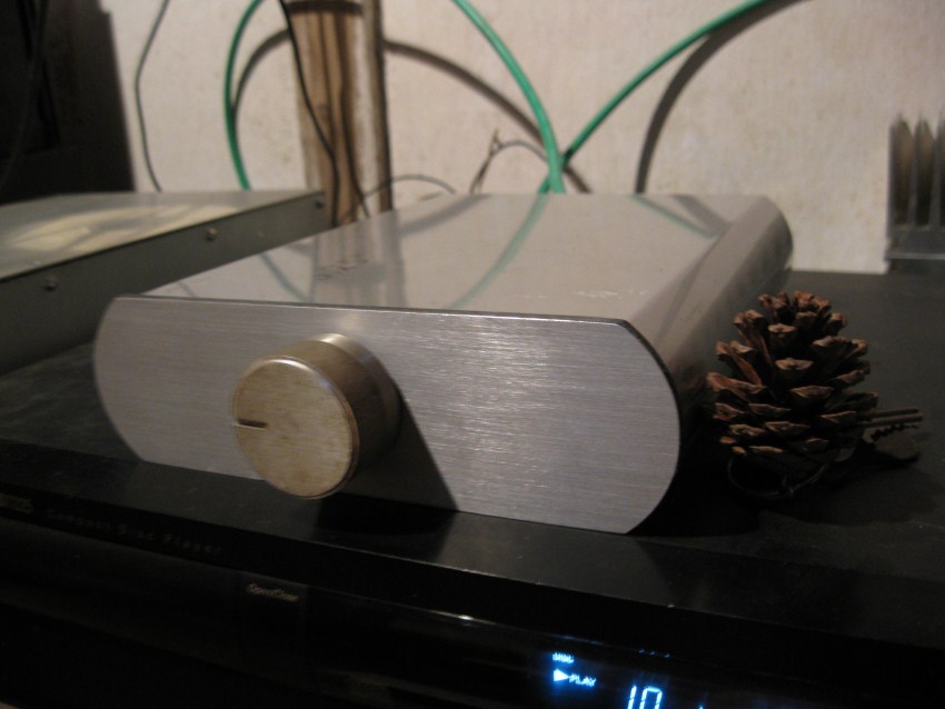

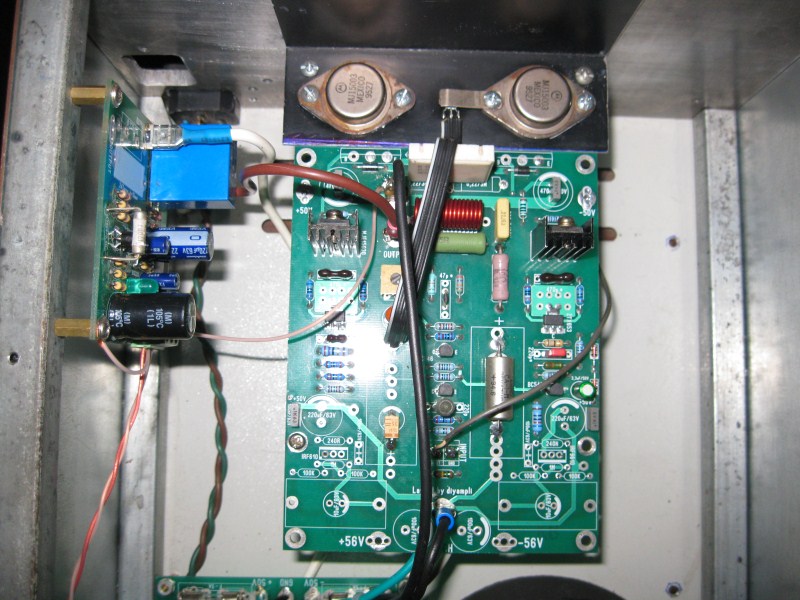

    Khoe các cụ NAC72 phong cách mới và giống hãng tí nè, nguồn em nhốt rời tụ lọc hiện có 2 em 470uF/63V elna duorex mà chằng thấy ù xì gì cả.
    Em thấy Nac72 khá nhạy, đặc biệt tụ input các bác chỉ cần để tay vào gần đã thấy loa ù rồi nên cách ly phần nhiều AC là hay nhất :mrgreen:
    Vỏ HDD 25,2 inch đẹp gớm :p
    Nap135 theo hãng thiết kế không thấy tụ lọc nhiễu, khi dựng máy lên em cũng thấy nap không sạch lắm hơi xì xì, em phang ngay mấy chỗ quan trọng của mạch 1 chú 100nF vừa im phắc vừa đúng với phần out của mạch reguler đáp ứng dung lượng sau ổn áp dưới 10uF

    Chỗ con tụ 470uF/50V bác thả vào đó 2 chú 100nF
    Nếu dùng bo ổn áp cs thì bác để 2 con 100nF xuống VAS và bỏ 2 con 220uF/63V đi. còn dùng nguồn không ôn áp CS thì bác chỉ cần gắn 2 chú như mục trên

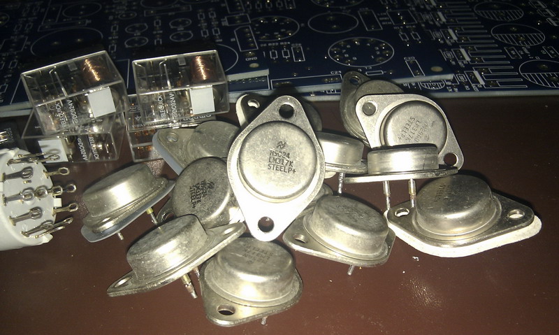

    Hàng quý hiếm LM317K sò sắt TO3..................................

    Chiều giờ thấy cái logo đó mà chẳng biết hãng nào. Nhớ là đã gặp logo này rồi, cuối cùng thì cũng tìm được là National chính gốc Japan. Tình hình này có khi lại thiết kế board riêng cho sò sắt nữa rồi.

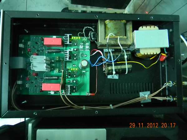

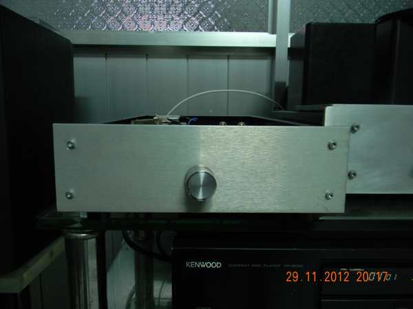

    Hôm nay chính thức Nap, Nac của em đã hót :D Em cảm ơn anh Quang rất nhiều vì đã hộ công rất nhiệt tình cho em hoàn thành sản phẩm của mình :D Phần còn lại là chọn sò 3773, 15022 hay là 15003 :lol: . Vụ xì xì thì xứ lý sau vậy :D Do em nó vẫn đang truổng cời lên ko dám show hình khoe các bác :lol:
