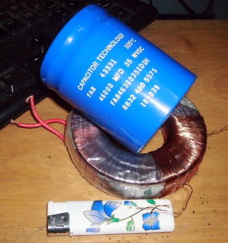

    Con Pre của em đã bị mượn luôn bộ nguồn, bây giờ em tính phang cái này vào, chưa biết sẽ ra sao, có bác nào can em không ah?

    cụ này có cái tụ mà em chỉ muốn nhờ mua giúp thôi...hehehe
    cụ mua giúp em mấy chiếc nhỉ? :twisted:

    Tụ này trị số lớn nhưng điện áp đánh thủng nhỏ quá (35V) dùng vào nguồn Pre NAC72 hơi run (nguồn điện khoảng 30V DC rồi), cái nguồn của mình chỉnh kiểu gì nó cũng chỉ ra 21V trong khi đó điện áp đầu vào là 31V, có gì lạ không các bác :?:

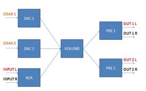

    Em sẽ thổi thêm cụ ơi... ý đồ của em là nhét 2 cái DAC và 2 cái pre vô chung 1 vỏ cho đỡ tốn chỗ mà :D

    Vậy cần khoét tổng cộng bao nhiêu lỗ vào và bao nhiêu lỗ ra hả cụ? Sơn xong mới khoét là xấu lắm đó nha cụ.
  14. mtbc
    mtbc Advanced Member
    11/9/06
    6.960
    2.475
    Q3, Saigon
    Dạ 4 lỗ input và 4 lỗ output, hi hi.
    Em hỏi bên topic của bác mengkut, nhưng ít thấy trả lời nên em mượn chỗ này hỏi luôn ạ. Em định làm 1 cái DAC/pre tổng hợp chung 1 box như sau
    - Cần xài DA nào thì cắm cổng coax tương ứng, không xài thì rút ra, chỉ xài pre thì cắm RCA IN - cũng là DA out nếu không dùng gì phía sau.
    - Tất cả ngõ ra DA nối chung vào input của volume, không selector
    - Ngõ ra volume cấp đồng thời 2 pre hoạt động cùng lúc. Thích lấy ngõ ra pre nào thì cắm tương ứng.
    Nó có bị nhiễu loạn lên không ạ?

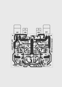

    board pre đã hàn xong chuẩn bị đóng điện và nguồn với 2 tụ 12000Mf, cụ nào xem hộ có chỗ nào nhầm báo cho luôn nha

    xuất âm bằng tantan thì hơi căng đó bác . Em thấy tantan cho vào nguồn regu và tụ thoát 47uf thì đúng hơn . Tụ input và output thì phải chơi to to lên nó mới ... đã :D .

    Thêm hình cho máu nào

    em máu rồi,máu rồi cụ thuyLT ơi!
    PCB cho dự án Pow Naim không biết bao giờ thì được ra lò các cụ hỉ? :lol:

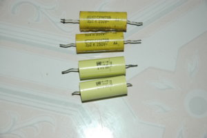

    Mình chuẩn bị sẵn 2 cặp tụ Tụ input và output như hình, thấy hãng nó dùng tantalum nên thử ấy chứ, các bác xem 2 cặp tụ này có chơi được không ?

    PCB sẵn sàng đây rùi,
    trưởng môn PCB hình như đang đi hộ đê :( rùi.

    tụ in-out của cụ em không có nên chả biết , cứ đóng điện cái đã :wink: . tantan của hãng nó khác tantan nhà mình đấy bác nhỉ :mrgreen: , em thì thích xuất bằng tụ dầu cho nó ... nhựa nhựa , sạn sạn :roll: .
