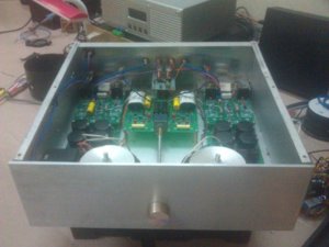

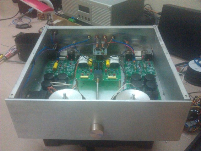

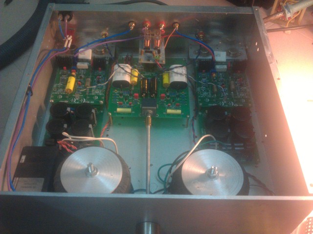

    Cuối cùng thì em cũng giải quyết xong con all in one này
    Tổng thể
    toàn cảnh nhốt chung chuồng , hình này chụp lúc trời HN xuống sương :lol:
    Vì đang làm GM nên đóng xong con này em cảm thấy nó phù hợp với loa nhỏ nghe ổn hơn ,
    Nếu nhge nhạc thể loại ít nhạc cụ thì naim cũng có cá tính của nó , còn giao hưởng thì k ổn.
    Theo em tụ tantalum chưa hẳn đã phù hợp với Naim Nac, tantalum thì nghe sáng và lạnh lùng như vỏ chasis :lol:
    naim nac chắc cần tụ phối sao cho ngọt nhưng phải gai góc khô khô thì nó mới thể hiện được , không thể làm cho naim hot kiểu GM và ngược lại.
    đấy là cảm nhận sau khi đóng điện test mù của em, để lúc nào rảnh em vác đi nhờ cái o xi lo bias lại chút xem có meo mó gì không nữa vì em sợ em này bias thấp rất dễ trảm đầu sin :lol:

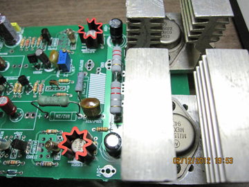

    Hix ko hiểu sao Nap của em mặc quần áo xong đi mất 2 em 0,22R/3W. Các bác chẩn đoán bệnh giúp em với ah :(

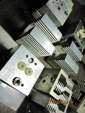

    Do em không kịp đặt Lờ để kẹp sò nên em kiếm ra một số cái này để nhốt sò các bác ạ. Mỗi em sò một vỏ, không chung chạ đâu nhé.
