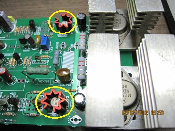

    Mấy con trong vòng tròn vàng là gì vậy bác?

    Tản nhiệt cho driver đó bác ạ, còn driver là con gì thì mình chịu.

    Mấy con đó là 2n3440 và 2n5416.Bác hieuvu là fan linh kiện cũa Mẽo xưa...

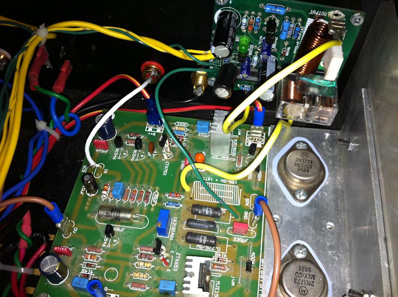

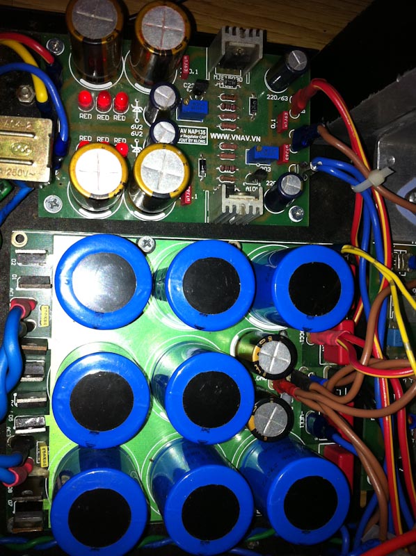

  9. addicted
    addicted Advanced Member
    4/4/06
    1.248
    Rìa Thành Công Bang.
    Naim nhà em đây :)
    Tụ nguồn lấy từ GM đang treo sang, BC 2700u/100V, tổng dung lượng là 22000uF cho cả 2 kênh. ZTX thay bằng FZT, lúc đầu e chỉ lắp trở 0R22 ở ngõ ra nhưng bass không ưng ý, lắp thêm con sâu // vào vẫn vậy, không có cảm giác nhẹ nhẹ bay bay như các bác miêu tả mà nặng như cục đá. Biến áp 500VA chắc là không phải nhỏ.
    Em đang chạy +-40V cho cả VAS và công suất. Bias 2.2mV nghe hơi mềm, tăng lên 4.5mV thì căng quá, tối về giảm xuống tầm 3mV xem sao.

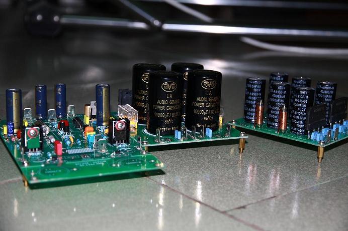

  19. hieuvu
    hieuvu Advanced Member
    20/10/06
    604
    672
    @ Doancancel: anh lắp zậy là chậm đó em, chứ nể thằng em ở chỗ là thức luôn một đêm, làm liền một Nap, có ngay chiến mã, kịp thi đấu sáng hôm sau mà :wink:
    @ Marantz 2010: mấy cái tản nhiệt đó còn đến mười mấy cặp bán ở đường Nguyễn Kim, chợ Nhật Tảo, em chỉ mua có 6 cặp hà.
    Chào các bác.
    Tối hôm qua, em mới match tạm 2 cặp 2N3439+2N5416, để lắp vào bo Nap. Một cặp Hfe cỡ 50-60, một cặp cỡ 70-80. Em chưa có nguồn VAS, dùng chung nguồn 42-0-42 VDC cho VAS và Pow. Tụ vào dùng Elna Cerafine 4.7uf/50v, hồi tiếp dùng Sprague 22uf/25v. Các con tụ nhỏ em xài polystyren.
    Tạm thời như vậy để cân chỉnh DC offset đã. Đo điện áp giữa 2 chân B của 2 con driver khoàng 2,1V, áp trên con trở 0,22R cỡ 35mv, áp điểm giữa cỡ 60mv, hơi cao, nhưng không sao. OK, vậy là chắc chắn nó chạy rồi. Nối qua trở 220ohm để nghe headphone xem dãi tần, độ động, độ chi tiết của nó thế nào đã.
    Chiều nay có lẽ em chuồn về sớm thôi. Đi mua dây loa, chặp 2 thùng loa 8ohm lại, xem nó đánh răng làm sao, à quên, xem nó đánh ra răng. :)

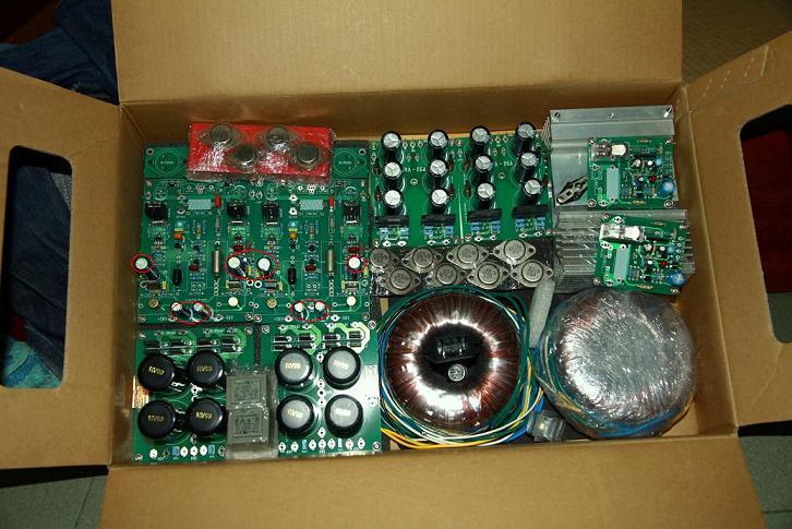

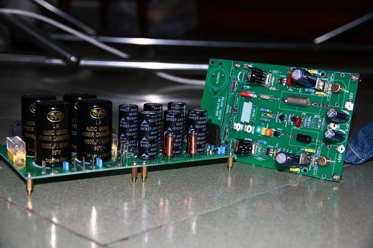

  20. corube1981
    corube1981 Advanced Member
    22/3/12
    920
    mấy cái tụ đánh dấu đỏ là Panasonic FC,trên pcb công suất còn 1 số linh kiện cần tốt hơn nữa,nhg hiện tại chưa mua dc :? ,vì chưa biết mua ở đâu,là lính mới mà nên lĩnh vực điện tử = 0 + đi mua hàng chưa rành rọt lắm và chưa biết đi ve chai như mấy anh đi trc,thích nhất câu nói của anh Kirato -thích là chơi
    mình làm monoblock nên cần 2 pcb Vas nguồn riêng,mình cũng nông thôn đấy mà Hóc môn,dc cái chịu khó chạy thôi,nghe tin đâu có đồ ngon là cưỡi ngựa sắt đi xem cho bằng dc :D
    còn phần kỹ thuật đo đạt điện tử là bằng 0 zêrô :cry: ,dc cái bắt trước làm theo thôi rồi mò mẫm thực hành,nói chung sẽ cố gắng làm các chassic cho em nó có cái quần cái áo vui xuân :mrgreen:

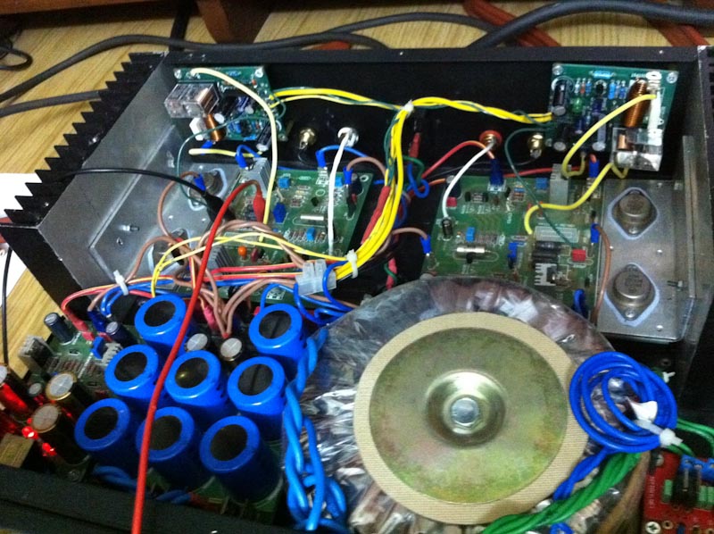

  23. star385960
    star385960 Advanced Member
    12/3/09
    780
    328
    Ôn in oăn của nhà em đây :D đang mưu cắm thêm cái phono nữa cho đủ bộ mà chưa tìm đc đất. Hôm nào cụ đi đo về quăng dùm cái kết quả lên đây để em đú theo với nhá, xong rồi em trang trí làm đẹp luôn. Em cũng ko có nhiều linh kiện để lựa chọn chất âm nhưng hiện tại em cũng chỉ nghe đc nhạc nhẹ nhàng thôi ah, mà cái lạ là oánh loa đểu nó lại....hay hơn cắm vào loa xịn mới chết....
