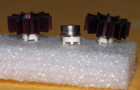

    Em sớ quánh loa 4ohm dễ chết mấy em driver kia quá...Em đang tinh tăng khả năng cấp dòng cho NAP bằng cách thêm sò...Không biết như thế nào nhưng phải thử...Không thử thì sao thành công được...

    @Bác Mimosalq: cái thằng em 2N5416 và 2N3439 hồi nãy nó dzới em rằng: Em không chết đâu anh.
    Vì em là tuyến sau (sau loa) mà, nếu em die thì anh Mje15022 sẽ hy sinh trước.
    Ảnh có mặc áo giáp rùi. Cầu chì 3A, trở 0,22R. Đến em thì có lính gác 100r rùi.
    Theo em đồ thì cái hãng Naim này, ảnh có tính nầng cấp dần dần.
    Cái con lái của ảnh thì có kéo đến 3 cặp sò cũng khỏe re như bò kéo xe.
    Ở đây, theo em là thiếu dòng kéo, chớ không phải là dòng chịu. Con Mje15022 là con khủng long T Rex, 16A lận mờ. Anh muốn nó phun lửa, phải nạp năng lượng cho nó đó.

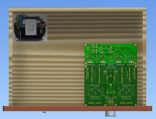

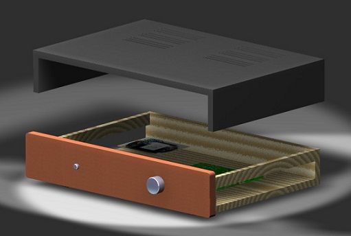

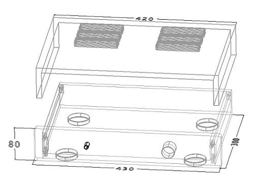

    Em tính làm chassic cho NAC72 như vậy. Các bác cho ý kiến. CN này em bắt đầu tiến hành

    Khâm phục em ,chassis đẹp quá!

    @mimosalq: Anh cung cấp "súng đạn" đầy đủ mà không làm tới thì có lỗi quá. :lol:
    Chỗ anh có mấy con tụ không dây quá hay

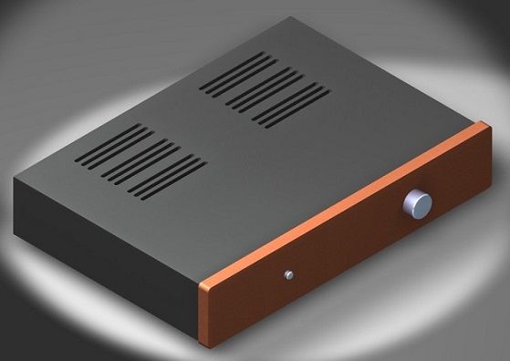

    Chasic này em tính làm bằng gỗ hết (toàn bộ 10~12mm; mặt 15mm). Em vẽ ra trước để xem như bên dưới. Nếu được thì làm cùng kiểu cho NAP135 luôn cho đồng bộ:

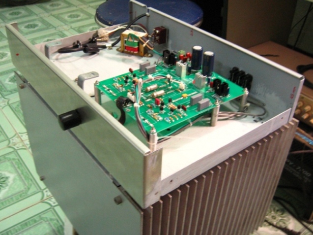

    Muốn làm vỏ máy thì lên bản vẽ lấy kích thước cho chuẩn thì lắp mới đẹp.
    Em tận dụng cái vỏ VCD Calitech sau 1 đêm ngồi trầm ngâm .... cứu làm cái mặt cuối cùng củng thành hình. Mặt làm Inox mờ dày 1.5mm làm hết 75K, cứng quá khoan cứ trượt phải tốn tiền mua mủi khoan chuyên trị inox. Nhìn cái vỏ sắc lạnh như âm thanh nó phát ra.
    Bẻ cạnh, cắt gập cứ 5K cho 1 lần đạp cóc x lên. Làm vật liệu gì thì có giá của nó ở Đồng nai làm tốt.

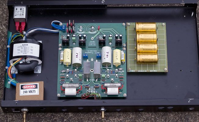

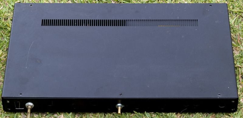

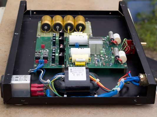

    Cuối cùng Pre Nem 72 của mình cũng xong rồi , dùng hộp (1 unit rack) hơi mỏng nhưng tất cả đều nằm vừa khít may quá :mrgreen: , đó là lý do tại sap mình phải dùng BA Rcore 35VA 29VAC vì BA xuyến 200VA 24CVAC cũng có sẵn để không lọt vào hộp này , đây là lần cuối vào hộp rồi sẽ làm biếng không tháo ra tháo vô nữa , biến trở mình dùng 10L log TKD CP601 nghe khá hơn là APLS RK27 nữa và kích thước nhỏ gọn vừa khít với hộp , Pre Nem72 khóa sổ ở đây ( chờ Liên lạc với bác Gà kiếm cái mặt tiền nhôm 45 X 430 X 3 mm ) , quên nói với các bác cái hộp này là do chính tay mình đục cắt và bẻ lại thành em nó hồii 1992 ở xưởng Đại hàn ở Biên hòa chứa cái pre đơn giàn NE5534AN để kéo cái Hero của mình , cám ơn các bác :D
    [​IMG][​IMG]

    Chúc mừng bác :D . Mấy con transistor vỏ sắt là loại gì thế bác?
